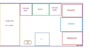

    Hallo meine lieben Kollegen,
    Steffi und ich haben Gestern beide unsere Chefs zwecks Sabbatikal angesprochen.
    Jetzt ist dieser Stein ins rollen gebracht, mal sehen was die Chefs daraus werden lassen?
    In diesem Sinne haben wir wieder heiss diskutiert.
    Momentan denke ich das ich den Duc behalte, aber ein Holzofen für kalte Tage ist ein muss!
    Daraus folgt folgender neuer Ausbau:

    Hallo Axel,
    drück euch die Daumen mit dem Sabatical, hoffe du berichtest wie die Reaktionen diesbezüglich sind.
    Ich bin immer noch der Meinung dass bei einem solchen Vorhaben, es dir irgendwann mächtig auf den Senkel gehen wird keine Stehhöhe zu haben, aber ich geh davon aus dass ihr das ausführlich diskutiert habt und schließlich kennt keiner eure Bedürfnisse/Gewohnheiten besser als ihr.
    Da wir ja bei uns auch einen Ofen einbauen und den bereits haben, konnten wir nun seine endgültige Position fixen. Wir haben uns dazu entschlossen dass dieser so weit wie möglich vom Bett weg sein sollte und ihn jetzt im Bereich der Schiebetür an der Alutrennwand positioniert. Auch weil dort, durch die Schiebetür eine permanente Kältebrücke existiert, kann das Öfchen dem entgegenheizen, bzw. hat auch eine permanente Frischluftzufuhr. Gibt es einen bestimmten Grund wieso das Öfchen zwischen Bett und WC positioniert ist?
    Ich würde WC und Öfchen tauschen, auch weil dass Abgasrohr sehr heiss wird und wenn du damit auch Nachts heizen willst, nicht ausschließen kannst dass du im Schlaf vielleicht mal mit der Bettdecke o.ä. dagegen kommst. Das Öfchen würde ich drehen und an der Seitenwand des WC-Elements befestigen, die Wand kannst du mit einem Hitzeblech einfach ausstatten. Über einen Wärmetauscher aus einer Kupferrohrspirale welcher um das Abgasrohr gewickelt ist, könntest du sogar Warmwasser erzeugen für die Dusche (oder soll es eine solche gar nicht geben?) Evtl. machst du das Öfchen auch rückbaubar, dann hättest du im Sommer an der Stelle einen breiteren Durchgang wenn du es ausgebaut hast.
    Welcher Ofen soll es denn werden? Viel Auswahl gibts ja nicht für unsere Größenkategorie, oder willst du einen selbst bauen?
    Evtl könntest du das oberste Bett zur Hecktür hin klappbar (ob hoch oder runter ist von deiner Höhe abhängig) machen, so dass du aus dem unteren so eine Art Sofa machen kannst für eine gemütliches Sitzen/Lümmeln an kalten, regnerischen Tagen. Kann mir vorstellen dass die Fahrsitze auf Dauer kein so großes Lümmelpotzenzial haben.
