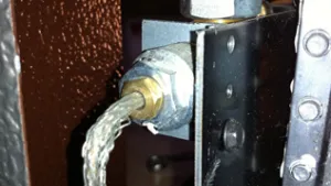

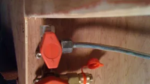

    wollte heute meine Gasinstallation / Heizung/Kocher testen und mußte feststellen, da stimmt was nicht.
    Hier ist die installation im Gaskasten zu sehen. 50 mbar Regler angeschlossen an die Flasche. Auf der anderen Seite eine Schnellkupplung. Der Gasschlauch wird im Gaskasten an die Flasche angesteckt.
    aus dem Gaskasten verläuft das Gasrohr unter dem Wohnwagen bis es durch den Boden wieder in den Wagen führt.
    Hier sieht man den Verteiler. Unten kommt die Leitung vom Gaskasten. Der obere Anschluß führt zur Heizung, der untere mit dem Schnellverschluß zum Kocher. Jetzt wird auch deutlich, warum ich auch im Gaskasten eine Schnellkupplung verbaut habe. Ich möchte meinen Kochschrank draußen vor dem Wohnwagen mit der Flasche aus dem Kaskasten betreiben können.
    Das Problem ist nun, das Gas kommt nicht am Verteilerblock an. Direkt nach dem Druckregler kommt noch Gas an, dann aber scheint der Durchfluss blockiert zu sein.
    Wer hat ne Idee, wo der Fehler liegt???

    Also, die Leitung war nicht zu, sondern die Schnellkupplung scheint nicht zu öffnen, wenn ich die Steckhülse einstecke?!?!

    Der Schneidring will einfach nicht in die Öffnung vom Verteilerblock passen? Wenn ich die Mutter alleine aufschraube, fasst sie am Gewinde, wenn ich jedoch versuche das Rohr mit Schneidring und Mutter auf zu drehen, fasst sie 1 Umdrehung und springt dann wieder runter.
    Gibt es da verschiedene Sorten Ringe?
    Steffen

    es gibt jede Menge verschiedener Schneidringverschraubeungen. Aber sofern es ein Schneidring für die Gasinst. ist, sollte er passen. Ein neuer kostet auch nicht die Welt und ist in allen Campingshops zu haben.
    Sitzt der Ring den auch richtig? Das Rohr muss durch den Schneidring reichen. Sofern man den Ring schon mal genutzt hat und falsch angezigen hat, so ist er meist vorne zugewürgt und das Rohr kann dann nciht mehr dichten. Bei der Gasinst. wäre ich sehr vorsichtig und würde keine Experimente machen. Zur Not halt die Inst. von einem Fachmann komplettieren lassen.

    Hmm,das Gasrohr darf auf jeden Fall nicht verspannt sein,und muss locker senkrecht in die Verschraubung gehen. Sonst hast du Probleme das dicht zu bekommen.

    Habe den gasverteilerblock noch mal ausgebaut und gesehen, dass es einen kleinen grad gibt, der verhindert, dass der schneidring tief genug reigeht! also einen neuen block und ein neuer versuch!
