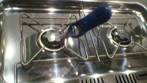

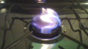

    Auch, wenn das Thema etwas älter ist, folgend mein persönlicher Erfahrungsbericht zum ORIGO Einbauherd.
    Habe den ORIGO 4100 Einbaukocher installiert. Und probiert.
    Meine Meinung: Sowas sollte ab Werk in Womos verbaut werden!!!
    Im Gegensatz zur Eberspächer mal endlich was, das 100% funktioniert. Kein Strom, kein Düsen, bissl Bech und alles ist perfekt. Man braucht keinen "Höhenkit" (Dieselherd), damit es brennt. Keine Pumpe klickert, und es gibt keinen Auspuffgestank. TÜV? Hat CE-Kennzeichen.
    Das Teil ist sogar größer als gedacht. Schon der Blechkasten hat mit 57 cm Breite das Einbaumaß wie ein normaler Herd und hat somit saugend in den Herdeinbau der Küche gepasst. Platz für Topf und Pfanne ist gegeben.
    Funktioniert mit dem zweitältesten Brennstoff der Welt: Alkohol.
    Der Kocher (günstigsten Anbieter gefunden mit ca 250 EUR) funktioniert hervorragend. Absolut geräuschlos, weil drucklos. Kein Geruch - außer im Anzündmoment bissl nach Alkohol, damit kann ich leben. Wenn er zu ist, rieche ich garnix. Auch nicht bei 30 Grad warmer Kabine
    Gummiabdichtung für Transport war dabei, aber ich weiß garnicht, ob man die braucht. Der Verschluß ist durch Federteller paßgenau.
    Leistung ist mit 2000 Watt angegeben, die will ich nach Kochversuch gestern Abend gern glauben. Flamme ist fast nicht sichtbar, kann man dadurch in der Leistung unterschätzen. Geht richtig ab. Topf hatte keinen Ruß dran.
    Einfachste Bedienung. Schieber auf, von oben anzünden, Kochen. Stufenlos von 100 bis null regelbar. Kann nicht auslaufen, ist in Flies gebunden. Ausmachen: Schieber nach ganz rechts, der Blechteller verschließt die "Tretmine".
    Eine Sicherheitsmechanik wie bei Gasherd ist nicht notwendig. Wenn die Flamme aus ist, passiert nix weiter. Ggf. riecht es dann nach Alkokol, sollte man ohne Vergiftung überleben :lol:
    1,2 Liter passen in den Tank. Wenn also die Flamme ausgeht, kann ohne Gepansche eine neue Literflache reingekippt werden.
    Die Flamme ist sehr windempfindlich. Schon wenig Wind nimmt ihr die Kraft. Aber durch die tiefe Gassäule ist es kaum möglich, sie auszublasen, sie ist da unten drin geschützt. Im Freien kocht dann halt nix, ohne Windschutz. Ich hab aber Einbaumodell und da ist es weitgehend egal.
    Warum gibt es sowas nicht als Heizung?
    Ich hole mir nun noch den Einbau-Backofen. Gibt es leider nur mit Kocheraufsatz - freut sich ebay.
    Grüße!
