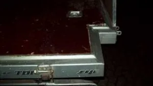

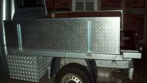

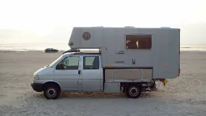

    da ich die Doka täglich nutze,ist die Kabine im Bedarfsfall bei mir Ladung,aber der Überhang sieht nur so "riesig"aus
    denn meine Ladefläche ist 220 cm lang und 192 cm breit.
    Die Auflagefläche der Kabine ist 303 cm in der Länge,also steht sie nur 83cm über.
    Aber da die Durchfahrbreite zwischen den hinteren Hubstützen nur 168 cm ist , musste ich die Ladefläche hinten entsprechend angepassen und zwei kürzere (leichte)Bordwände basteln.
    Da wo die aufhören geht die original Ladefläche noch ca.30 cm weiter.
    Das fahrverhalten mit dem Überhang ist kein Problem da die Kabine nur ca.650 kg wiegt
    Ich hab mal ein paar Bilder angehängt und hoffe das alles bei euch ankommt, denn ich bin noch nicht so fit im "computern"
    Allen anderen antworte ich auch noch und es gibt dann noch mehr Bilder.
    Scandream
