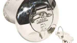

    Hallo Joe, hallo Ralf
    Es geht um meinen zweiten Diesel Tank in der Außenbox links, wo ich durch die Wand den Einfüllstutzen machen möchte.
    Die Versionen ohne Schloß kenne ich.
    Anbei ein Bild was ich meine.
    Mein Haupttank bekommt auch noch ein wenig Blech, aber nur unten wegen Steine und Ablaßschraube.
    Danke und Grüße
    Mike

    kann ich Dir denn mit dem aushelfen ? Nr 64200 :D
    http://www.svb.de/out/1/html/0/catalog/s_182.pdf
  • mike13
    529
    Raum Ludwigsburg BW
    • 5. September 2010 um 10:30
    Hallo Ralf
    Danke für die Suche.
    Die von SVB waren die ersten die ich mir angeschaut hatte da viel Auswahl und da schon einiges bestellt habe.
    Habe nur bedenken, dass 38mm zu klein ist, deshalb hatte ich nach einer 50mm Version geschaut.
    Was meinst Du, reichen 38mm?
    Mike
    • 5. September 2010 um 10:55
    ich schätze , reichen wirds schon - aber der Verlauf des Anschluß-Schlauchs wird darüber entscheiden , ob Du mühsam
    oder automatisch mit vollem LKW-Strahl tanken kannst.
    Ich würde auf alle Fälle mit 50er Rohr oder Schlauch in den Tank gehen.
    Normalerweise überwindet das Pistolenstück ja bei weitem den Einfüllstutzen und liegt dann in dem weiten Rohr bzw Schlauchübergang.
    Ein Problem könnte sein , daß die Yachteinfüllstutzen für die Füllung von oben meines Wissens in der Regel verbaut werden und bei
    senkrechtem Einbau die Pistole evtl nicht selbständig hängen bleibt und die 90Grad Schlauchumleitung evtl zu viele Verwirbelungen
    verursacht und bei voller LKW-Pumpleistung der Automat laufend abschaltet - das nervt :evil: dann .
    Insofern nochmal die Überlegung bzgl Joes Klappe ( :lol: ) - also seiner Lösung.
    Ralf

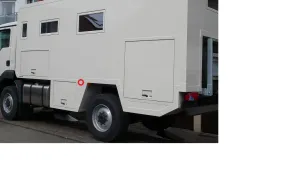

    Anbei ein Bild wo ich einen roten Kreis eingezeichnet habe damit es klarer wird.
    Am liebsten würde ich ja innen in der Box den Deckel machen, aber Tankbauer Grießhaber hat da keine Lösung.
    Werde bei eingebauten Tank zwischen oberer Kante Tank und Klappenrahmen dann 7 cm haben.
    Mike
      • 101,07 kB
      • 1.056 × 594
    • 5. September 2010 um 11:42
    hi Mike,
    auch wenn ichs immer noch nicht ganz gecheckt habe , :oops:
    aber bei einer so sauberen Wand würde ich eine Fummel-Lösung wegen 30 Euro sparen ablehnen - nimm die für 69,95...
    wenn der Tank doch eh schon in der Box drin steckt , warum dann den Einfüllstutzen draußen und dort extra abschließbar -mach mich schlauer....
    geht die Klappe nur bis zur Horizontalen auf ?
    Gibt es keinen drehbaren Einfüllstutzen im Tank ?
    • 5. September 2010 um 12:08
    Kannst Du evtl einen Tankeinfüllstutzen oben am Tank mit einem 50mm V2A-Wellrohr verbinden und mit einem
    normalen Tankdeckel in der Klappe fixieren. Das heißt , wenn Du die Außenklappe komplett öffnest , ziehst Du das Wellrohr mit dem
    verschlossenen Ende ein Stück hervor und hast den Einfüllstutzen an der Innenseite der Klappe fixiert und mit normalem Deckel verschraubt.
    Nach dem Betanken gleitet das Wellrohr wieder auf dem Tank zurück in den Staukasten.
    als Denkansatz....
    Ralf

    Hallo Ralf
    Hatte ich auch schon überlegt, den 80mm Stutzen schräg einbauen lassen, damit ich noch ran komme.
    Die Frage ist halt dann, sind die Dankdeckel bei einem vollen Tank wirklich so dicht ohne man Gefahr läuft das etwas in die Box läuft?
    Mike

    noch eine Idee.
    Bei woicke gibt es auch einen Kunststoff 50mm Einfüllstutzen.
    Werde mal Amalric fragen ob man den einschweißen kann.
    VG
    Mike
    4.871
    • 5. September 2010 um 15:53
    Hallo Mike,
    wenn es noch machbar ist würde ich den Tankeinfüllstutzen in die Box setzten und nicht in die Kofferwand.
    Ich glaube das der Deckel dichter ist als das Du beim Tanken "Sauerei" verursachst.
    Ich würde lieber nach dem Tanken etwas nachputzen als den Tankstutzen nach außen legen.

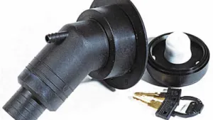

    Ich werde mal diesen hier prüfen, siehe Anhang.
    Grüße Mike
      • 20,55 kB
      • 400 × 300
  • Joe
    • 5. September 2010 um 16:28
    Hi Mike,
    die Teile waren bei meinem Vorgänger-WoMo für die 2 Zusatztanks verbaut, geht also. Befüllung mit LKW-Zapfpistole auch OK, bis die Entlüftung erstmals Spritzer abkriegt, dann wird's lustig - aaaaber: Bin ich ölig bin ich fröhlich!
  • mike13
    529
    Raum Ludwigsburg BW
    • 5. September 2010 um 18:01
    Hi Joe
    Danke für die Praxiserfahrung. :)
    Also Entlüftung zumachen, kann ja eh nicht genutzt werden da im Staukasten.
    Werde dann eine extra Entlüftung raus führen.
    Mike
  • Joe
    • 5. September 2010 um 19:18
    Hi Mike,
    neee, das ist nicht das Problem, die Entlüftung ist einfach zu popelig und der Einfüllstutzen dito für die LKW-Zapfpistolen - musst dann halt am Ende vorsichtig einfüllen. Oder dir vom Bernd Grieshaber einen fetteren Entlüftungsstutzen dranschweißen lassen.
