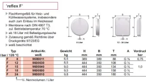

    Hoi Wolfgang
    Habe noch etwas gesucht...wie wärs mit solch einem Membrangefäss?
    Hier auf Seite 4 zu finden...
      • 33,13 kB
      • 613 × 321
    • 4. September 2010 um 23:31
    Sorry, Picco,
    aber ich brauche ja zwei von den Dingern - eines am Fahrzeug, eines in der Kabine, damit es auch getrennt keine Probleme gibt. Und ich wüßte nicht, wo ich die beiden Teile unter bringen sollte. Zudem das ja auch noch wärmegedämmt sein müßte, damit ich nicht entweder im Sommer mit dem Kabinen-Gefäß die ganze Kabine beheize oder mit dem Fahrzeug-Gefäß die Temperatur zu weit 'runter bringe.

    Hoi Wolfgang
    aber ich brauche ja zwei von den Dingern...
    Genau!
    ...wüßte nicht, wo ich die beiden Teile unter bringen sollte.
    ...vieleicht solltest Du Dir einen Montageort über dem Boiler (beide Gefässe gleiche Höhe!) überlegen, dann könntest Du auch die von Simon vorgeschlagenen Behälter verwenden...das wäre wohl die beste Lösung was den Platzbedarf angeht.
    Zudem das ja auch noch wärmegedämmt sein müßte...
    Nein, Du müsstest es nur mittels Thermosyphon anschliessen, sprich Anschlusseitung soweit wie möglich nach unten und wieder nach oben zum Gefäss, dann kommt kaum Wärme ins Gefäss.
