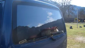

    dann bin ich über adhäsionshaftende folie "gestolpert". also statisch haftende folie. die kannte ich schon lange, aber immer nur perforiert - das find ich nicht so schick. aber jetzt gibt es diverse hersteller, die solche folien als durchgehendes material in tiefschwarz anbieten. auch dazu hab ich null infos im internet entdeckt, traute mir aber selbst zu, die folie zu verlegen. also bei sdk24.de bestellt (rolle mit 76x500cm = 39,90eur) und gestern in meinen 28.1er eingebaut. die folie lässt sich sehr gut zuschneiden und die verlegung ist doch recht einfach. hab mit der heckscheibe begonnen. fenster innen und aussen gründlich reinigen, aussen mit wasser/spüli lösung (1liter wasser, ein paar tropfen seife) einsprühen, folie drauf, grober zuschnitt und dann innen einsprühen, schutzfolie ab, folie drauf, hinschieben und dann lappen über den rakel und wasser rauspressen. abschliessend feinzuschnitt. sieht echt ordentlich aus, nun muss sich die folie im langzeittest beweisen.

    bisher halten die folien. nur an der heckscheibe, im bereich der schwarzen umrandung, hebt sich die folie leicht - dort sollte ich wohl einfach direkt am rand nachschneiden und noch mal festrakeln. die isoliermatten haften ein wenig schlechter auf der folie auf der heckscheibe, aber es geht. am rand hebt sich die folie nur ab und an, wenn man am morgen die saugnäpfe von der isoliermatte unsanft abzieht... vielleicht wage ich mich doch mal beim nächsten lidl angebot an klebefolie für die heckscheibe....
    wir waren ein paar tage am königsee - ein paar bergtouren machen - und da hab ich meine hausaufgaben gemacht :wink:
    hier ein paar bilder:

    :idea: beim nachbauen bloss darauf achten, das bei den abmontierten seitz fenstern die schraub- und/oder belüftungslöcher :!:VORHER:!: zugeklebt werden, damit keine seifenlösung beim aufziehen in die fenster läuft.
    auf einigen meiner bilder sieht man die beschlagenen doppelfenster :(
    hab mittlerweile alle so weit wieder ausgebaut und die feuchtigkeit "rausgelüftet", aber die doppelte arbeit kann man sich so sparen... :idea:
    darüber hinaus würde ich wohl aus jetziger sicht die statische folie in 3m länge für die seitz fenster wählen und für die heckscheibe die gleiche tönung als klebefolie verbauen.
