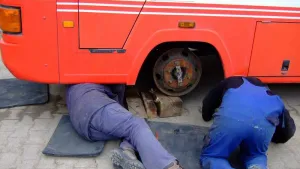

    der eine oder andere hat vielleicht meine Verkaufsofferte unseres erst kürzlich erworbenen Vario Perfect hier im Forum gesehen (riesiger Vario Perfekt zu verkaufen)
    Jetzt, im dritten Anlauf hat's endlich geklappt, er ist in der Halle drin, somit entfällt eigentlich der ursprüngliche Verkaufsgrund und ich wechsle die Kategorie von den Kleinanzeigen zu den Vorstellungen.
    War unglaublich, wie ich mich insgesamt abgequält habe, extra andere Räder besorgt, Reifen demnotiert, auf Felgen gestellt, hinten 700 Kilo rein, Klimaanlage und alle Dachlüfter demontiert, dann ist er mit ca 5mm Abstand reingegangen, in Wirklichkeit noch viel enger als es auf den Bildern wirkt.
    Das Hinterachsdifferentail ist gerade noch 1 cm über dem Boden...
    Egal, es ist vollbracht, jetzt kanns endlich losgehen, bzw es könnte losgehen.
    Bleibt noch abzuwarten, wie sich das mit meinem alten Herrn weiterentwickelt.
    Ich geh mal davon aus, der Wagen wird mir drei Jahre im Weg stehen, aber was solls.
    Wäre schön, wenn wir/ich bei speziellen Problemen hier im Forum Hilfe bekommen würden, aktuell liegt noch nichts an :)

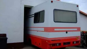

    Wie ich das sehe, und ich sehe es nicht sehr genau, hättest Du noch 5 cm Höhenreserve gehabt, wenn Du das Hallentot mit der Kante und/oder der Fläche noch gelöst und um diese 5 cm, wo es übersteht und ins Torprofil reinragt, angehoben hättest...... aber ich kanns halt nicht sehn, wie die Konstruktion ist.
    Aber, es hat ja auch so geklappt, quietschte ein bisschen,aber ging....hihi
    Fröhliches Ausbauen dann......

    Und bezüglich der Höhe, schön wärs gewesen, wenn da 5 cm Luft gewesen wären, das täuscht auf den Fotos.
    Akls ich die Bilder gemacht hatte, war der Wagen noch nicht auf der höchsten Bodenerhebung, denn die Zufahrt zur Halle stiegt etwas an.
    Beim reinfahren stand ich innen auf der Leiter und habe durch die Öffnung der Klimaanlage rausgeschaut, wenns hochkommt waren es 5mm, keine Zentimeter, hat man sich innen bewegt, hats gescheuert.
    An der Halle ließ sich nichts demontieren, wenn, dann das gesamte Tor, denn diese sichtbare Blende deckt nur das Rolltor ab, gibt aber keine weitere Höhe frei.
    Mir grauts davor, wenn der Wagen wieder hochgebockt werden soll, da das mit Wagenheber schlecht geht, da er so tief ist.
    Wie dem auch sei, es hat geklappt und ich bin froh drum, denn das Auto interessiert mich ja auch selber. Da ich mich demnächst sowieso von meiner Ormocar Kabine trennen will, wäre das vielleicht eine Alternative (zugegeben eine große...)

    Hallo Gerd, geh mal bei Asterix und Obelix vorbei und leih Dir dort den Mitarbeiter, den Grautvornix aus.....hihi....
    Aber hochheben, rechts und links vorm Differential ist bestimmt was Luft an der Hinterachse, dort zwei Rangierwagenheber ansetzen (Leitungen, die dort ggf. verlaufen, lösen und beiseite schieben), damit gleichzeitig zu zweit anheben und mit jeden gewonnenen zwei cm Höhe Brettchen unter das Diff. schieben, dann Klötzchen usw. usw., das sollte doch gehen, oder? Wennde auf 10 cm bist, haste doch schon gewonnen...... :idea::!::D:roll:
