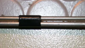

    Die Füllstandsmessung wird also über die Kapazität der Sonder gemessen.
    Die Sonde besteht aus 2 VA Schweissdrähten 1,5mm dick.
    eEiner ist blank, als Masse Anschluss. Der 2. wird komplett mit einem langsam abbindenden 2K Kleber UHU Plus ummantelt in dem man da einen dicken Tropfen langsam runterlaufen lässt. Damit ist dann der ganze Stab schön gleichmäßig isoliert. beide Stäbe werden dann mir Schrumpfschlauch an 1cm langen Stellen 3-4 mal auf ca 0.5..1mm Abstand zusammengeschrumft.
    Ich guck mal,ob ich davon noch ein Bild habe...

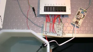

    Da hab ich noch was gefunden:
      • 70,5 kB
      • 800 × 600
      • 104,52 kB
      • 800 × 600

    Die wie die Sonde aufgebaut ist hab ich verstanden, das ist machbar.

    Die Platine, die auf den Bildern unterhalb des Anzeigepanels hängt, das sind andere Schaltungen, oder?

    Alles was auf dem Schaltplan zu sehen ist, befindet sich in dem kleinen Kästchen. Die Verbindung bis zum Sensor sollte eben wegen der Kapazitäten möglichst kurz sein (10..20cm sind ok)
    Die Platine unter der Anzeige gehört zur Elektrozentrale.
