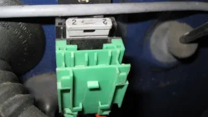

    Hallo Bus Fans,
    welche Sicherung fehlt hier? Die ist mir dummerweise gestern runter gefallen und auch nach Ausbau der Batterie konnte ich sie nicht mehr finden :x Ich bräuchte die Stärke. Die fehlende Sicherung steckt im grünen Kasten vor der 2 er Sicherung. Vielen Dank

    Sind die Sicherungen vom Carthago Malibu 28. Hatte dann gestern noch die Idee an Carthago selbst zu schreiben.
    Hier die Antwort von Carthago:
    Im Motorraum bei der Batterie sind diese Sicherungen montiert.
    Hauptsicherung 30 A rotes Kabel
    D+ 2 A gelbes Kabel
    Radio 10 A schwarzes K
    Hinten ist die 2. Batterie beim Elektroblock mit einem Sicherungshalter abgesichert.
    Damit ist jetzt alles klar :D
    Sven

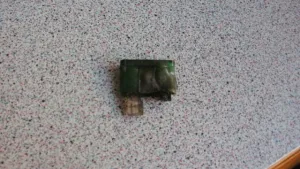

    hier nun noch ein bild von der sicherung die durchgeknallt ist.
    wenn die so stark verschmort ist, ist das doch ein zeichen das wir einen kurzschluss direkt an der sicherung hatten?
    die sicherungsaufnahme sieht auch übel aus, hoffentlich funktioniert die noch.

    hallo mal wieder, ich habe endlich den fehler gefunden.
    um grunde war es ganz einfach rauszufinden... nachdem ich mal einen eimer wasser über die frontscheibe gekippt habe.
    das wasser suchte sich seinen weg und tropfte direkt auf die aufnahme für die hauptsicherung. dann gabs nen kurzschluss mit der karosserie und das wars dann.
    ich hab jetzt einfach mal gaffa-band drübergeklebt und hoffe das es beim nächsten regen hält. das gleiche passiert übrigens auch wenn ich die scheibenwischanlage benutze. dann ist es halt das wischwasser das über die hauptsicherung läuft.
    und... wer ist jetzt schuld? die von vw weil das wasser in den motorraum läuft oder die von carthago weil sie nicht mal einen kleinen deckel über die sicherung gemacht haben? ist ja auch egal, wenn man den fehler kennt kann man wenigstens mit umgehen.
    danke nochmal für eure beiträge und grüße aus marokko.
