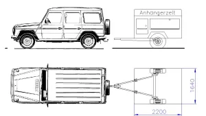

    Hallo nochmals,
    erstmals schönen Dank für die bisherigen Ideen. Ich sehe schon, ich hab da noch ein paar Eckpunkte vergessen:
    Anforderungen:
    Platz für 2 Erwachsene, 2 Kinder (deshalb das Anhängerzelt)
    Viel Stauraum
    Verfügbare Ausrüstung:
    Sehr gut ausgestattete Hobbywerkstatt mit Geräten für Metall- und Holzbearbeitung. Schweissen von Stahl kein Problem, Alu keine Geräte oder Erfahrungen (noch nicht?).Zugriff auf Maschinen zur Blechbearbeitung möglich.
    Das Anhängerzelt ist von HowlingMoon, es bietet den großen Vorteil einer skalierbaren Lösung d.h. bei kurzer Übernachtung einfach aufklappen, bei längerem stationärem Aufenthalt zu einer gemütlichen Villa erweiterbar.
    http://www.howlingmoon.co.za/RoofTrailer.html
    Der Anhänger ist so bemessen, dass er die Möglichkeiten des Zugfahrzeuges möglichst wenig einschränkt. Einschränkungen gibt es natürlich bei Reisegeschwindigkeit und Geländegängigkeit. Nicht jedoch bei Durchfahrtshöhe und Durchfahrtsbreite.
    Im Anhänger gibt es eine fest eingebaute Kochstelle, ausziehbar hinter Klappe. Alle Teile des Anhängers sind von aussen über Klappen zugänglich, innen gibt es keinen Gang.
    Weitere Details siehe Bild!
    Soweit die Idee.
    Christian

    Das gibt eine richtg gute Sache mit dem Zeltanhänger und Flexibel ist man auch.
    Toll.
    Viele Grüße Dieter
    und wie verfahren
    • 22. Oktober 2009 um 12:01
    Hallo CT, jetzt bräuchte man noch die Information, wie hoch das zulässige Gesamtgewicht für den Hänger ist und wieviel davon auf das nackte Fahrgestell entfallen. Daraus kann man entnehmen, ob Du für den Aufbau auf Leichtbau angewiesen bist oder ob man etwas großzügiger mit dem Material umgehen kann. Ach so, die geplante Zuladung wäre in diesem Zusammenhang auch noch interessant, also, was Du so alles mitnehmen willst. Das Zeltgewicht mit knapp unter 100 Kilo ist ja bekannt.
    Du hast als erste Aufgabe erstmal das mit 400 kg belastbare Dach zu erstellen und den Unterbau, der das auch tragen kann.
    Wenn ich von Deinen Schweißmöglichkeiten ausgehe, bietet sich dazu ein Stahlrahme förmlich an. Der bestünde aus einem Unterrahmen aus Vierkantrohren 40x40 mm in 4 mm Materialstärke. Du brauchst neben dem Außenrahmen auch Querverstrebungen, um ihn am Fahrgestell zu befestigen , und Längsträger, um den Überhang hinter der Achse zu tragen.
    Nach oben gehen 40x40 mm Winkeleisen an den Ecken, die den Oberen Rahmen ragen. Der wiederum besteht aus 40x40 mm Vierkantrohren und wird durch 4 Querverstrebungen aus 40x20 mm Rechteckrohren verstärkt. Gegen das Durchhängen diese Rahmens in der Längsrichtung fügst Du hinter der Außenverkleidung zwischen den beiden Rahmen noch senkrechte Tragstützen aus 20x20 mm Vierkantrohr ein, die noch nicht mal verschweißt werden müssten, verschrauben an Laschen reicht aus. Die können aus 2 mm Material sein, weil sie nur Stützfunktion auf senkrechten Druck von oben haben.
    Dieses Gerüst ist innen und du kannst, wo du es brauchst, Metallzungen dran anschweißen, auf die Du Deine Regalbretter festschraubst.
    Damit hast Du eine solide Basis, wo Du mit Deiner ganzen Familie oben auf dem Dach Samba tanzen könntest, wenn dort eine solide Platte aufliegt. Außerdem trägt die, wenn Du in die Ecken noch zusätzlich Knotenbleche anschweißt, sehr gut und verwindungsfrei und hält auch rauhen Geländebetrieb problemlos hohe Beanspruchungen auf Dauer aus.
    Die Außenverkleidung ist dann frei wählbar, weil sie nicht tragen muss, und Du hast alle Freiheiten, sie so auszuwählen, dass Du fertig kaufbare Klappen aus dem Camping oder Anhängerbau einsetzen kannst, wo immer Du willst. Selbst die senkrechten Stützen sind kein Hindernis, denn wenn Du genau in der Mitte eine Klappe haben willst über dem Radkasten/Kotfügel, dann setzt Du halt zwei Stützen rechts und links von der Klappe ein. Auch Hecktüren sollte es im Fahrzeugbau fertig zu kaufen geben, zumindest die Beschläge, denn die werden standardmäßig bei Kofferaufbauern benutzt. Nur die Dachplatte muss wirklich tragfähig sein, da würde ich eine 15 mm Siebdruckplatte vorsehen. Die wäre mit etwas Vorbereitung und den richtigen Produkten auch lackierbar, aber wenn Du das Zelt ständig oben drauf hast, sieht man sie sowieso nicht.
    Der Nachteil der Bauweise ist das Gewicht. Aber Du kannst auf der anderen Seite leichte Materialien für die Außenwände auswählen und wenn Du das gegen tragende Verbundplatten wie Siebdruck gegenrechnest, dürfte das nicht mehr gar so ungünstig aussehen, ist eine Frage einer genauen Kalkulation. Der Charme der Lösung liegt auch darin, dass Du den Aufbau mit den Dir im Moment zur Verfügung stehenden Mitteln realisieren kannst. Da die Metallkonstruktion bis auf den Bodenrahmen (aber auch der ließe sich durch eine äußere dünne Siebdruckplatte zwischen Fahrgestell und Rahmen nach innen legen) durch die Außenhaut geschützt ist, ist Korrosion kaum ein Thema, zumal das Metall natürlich durch Lackieren konserviert werden wird.
    Dies wäre mal ein erster Ansatz, wie man es machen könnte aber nicht muss, ich bin sicher, unsere Freunde hier haben noch viele andere Lösungsansätze in petto...... :idea::arrow::lol: , z.B. Anton würde Dir sicher eine überzeugende Konstruktion nur aus Holz aufzeigen können, wenn er wollte.
