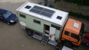

    bei mir sieht das so aus. und, wie gesagt, von einer hausanlage, sehr preiswert. ich habe den abriß und die entsorgung sogar noch bezahlt bekommen. :wink:

    • 16. September 2009 um 20:53
    Hallo Chris,
    da hast Du ja 4 super Module! Ich habe das Bild mal vergrössert und festgestellt, dass jedes 12 Reihen à 5 Zellen hat. 60 Zellen mal 0,6V (Silizium) macht 36 V, also dürften die von Dir gemessenen 37V ohne Belastung prima hinhauen.
    Zu Deiner Info: "Normale" Module für 12V haben 36 Zellen, also gut 21V. Wir haben ein solches mit 70W, in der Praxis bringt es bei optimaler Sonneneinstrahlung gut 3A. Gerne hätten wir auch ein stärkeres, aber vor 18 Jahren waren die Möglichkeiten noch nicht so gut wie heutzutage.
