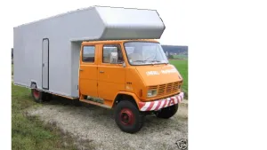

    Ein Steyr 690. Kein Allrad, aber mit Sperrdifferentual. Der hat ab Kante Fahrerhaus bis zur Achse 2,65. Das würde also mit meinen 2,50 passen. Hat 132 PS und endlich mal keine Gedanken, dass ich ständig an der Belastunggrenze fahre (mein Ducato hat 3.5 Tonnen - aber alleine meine Wassertanks sind ja schon 400kg - da wackelt es schon gewaltig beim Fahren ;-).
    Nur ist das nun ein LKW und da schreiben ja manche, dass ich da nicht so einfach meine GFK Kabine draufschrauben kann wie bei dem Ducato (ist tatsächlich nur auf den Rahmen geschraubt - so 3-4 Schrauben pro Seite). So zwecks Verwindung etc.

    Das untere Bild soll nur meine Kabine zeigen (hab gerade keine von meiner alten Kabine da). Das obere die evtl. neue Basis. Ist zwar älter als mein Ducato, aber noch gut in Schuss.
    Wäre wie gesagt ein Styer 690 LKW mit einer Ladefläche von 4,50 und eben dem Radabstand von 2,65 ab Kabine.
    Wie gesagt - spinn irgendwie auf Doppelkabine und dann wird es halt lang.

    • 10. März 2010 um 11:04
    hier mal ein Bild, worauf ich hinaus will (nicht schön - dafür schnell gemacht :roll: )

    Ich möchte Dich nicht entmutigen aber so mal eben schnell umgesetzt ist die Kabine aus meiner Sicht nicht. Wie weiter oben schon geschrieben werden die Radkästen in der Kabine zum vergößern sein damit die Zwillingsbereifung rein passt und wenn das Maß von der Kabinen Unterkante bis zum Alkovenboden kleiner ist als die Fahrerhaushöhe brauchst Du auf jeden Fall einen Zwischenrahmen um die Höhendifferenz auszugleichen.
