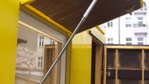

    Hallo.
    Um hier mal nix unabgeschlossen stehen zu lassen :D.
    Hab es endlich geschaft meine Klappenstütze zu finden und zu montieren. Das ganze ist ein Low-Cost-Lösung, die aber das tut was sie soll. Mal sehen wie lange es hält.
    Ein Fotostativ, 4,99 Euro.
    Kleinteile fertig zu kaufen, 3,48 Euro.
    Licht inner Bude: Unbezahlbar.
    Grüße,
    Transporter.

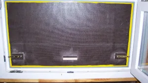

    Ergebnis:
    Klappe schließt und öffnet bei ca. 180°, d. h. Fensterschutz ok.
    Für Stellung 80 & 120° kann trotz 3 Rastscharnieren Klappe NICHT gehalten werden, d. h. als Schattenspender unbefriediegend. Für das Muster als Badfenster sicher akzeptabel.
    Für weitere Fenster peile ich Lösung mit Stütze an. Ich denke an eine im Alurahmen innenliegende Stütze. Falls Fotostativ sich auch ohne drücken von Knöpfchen, also nur durch erhöhten Druck in axialer Richtung ein- und ausfahen lässt, wäre dies auch ein Bauteil für mich.
