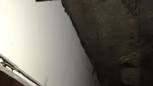

    wollte mich kurz bzw mein projekt vorstellen, welches ich mir blauäugiger weise angenommen habe...
    ok, der erste eindruck war gut, der zweite... seht selbst
    der dritte jedoch, nach einer oder auch mehreren nächten voller rumgrübelei, wie man wohl was am besten machen kann, war wieder sehr gut und nun bin ich mir auch sehr sicher....
    das teil wird wieder aufgebaut, denn dann weis ich was ich habe und worauf ich dann auch eventuell ein wenig stolz drauf sein kann :)
    im übrigen, schauen die beiden anderen wände, sowie das dach, auch nicht besser aus... dafür ist die basis aber sehr gut, die schränke sind alle tip top, die technik auch sehr gut und tüv/au und gas, gabs auf anhieb :)

    Ich bewundere solchen Enthusiasmus. :shock:
    Ich würde hier nur noch 5Liter investieren. :wink:
    OKOK, wenn das Fahrgestell noch was taugt kann man ja einen neuen Aufbau drauf setzen,
    aber doch nicht solch ein Hochmoor trocken legen, oder?

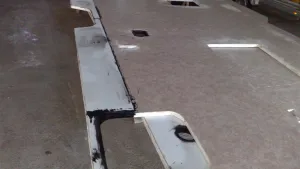

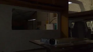

    mal ein kleiner zwischenstand

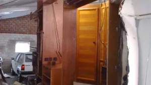

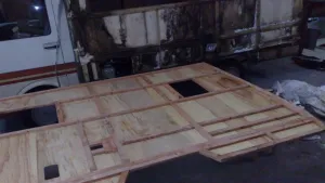

    Die andere Seite ist nun auch fast fertig, bzw. mittlerweile sind auch die fehlenden Ausschnitte und die Fensterumrandung im Alkoven fertig
    Die schräge Latte im Türbereich dient natürlich nur der vorläufigen Verstärkung und kommt wieder raus ;)

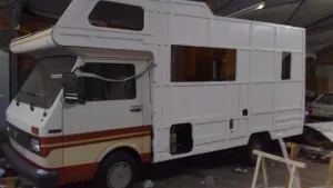

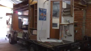

    Hier sieht man dann die erste Wand, die nach mehrmaligen Imprägnieren nun im Aussenbereich mit Fensterfarbe gestrichen wurde.
    Dieses geschieht natürlich auch mit den anderen Elementen auf der jeweiligen Aussenseite

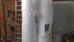

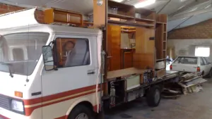

    Hier wurde auf der ersten Seitenwand, an der Innenseite, PVC Bodenbelag an den Wänden verklebt. Diese kommen letztlich an jedes Element auf der Innenseite und werden an den Stößen mit Silikon oder ähnlichen abgedichtet
    Somit kann man die Wände im Womo jederzeit auch bedenkenlos feucht abwischen und hat gleichzeitig eine art Dampfbremse/sperre

    Hallo, Faeka,
    sehe ich das richtig, daß Du das (Weich-)PVC direkt auf das Holz-Lattengerüst geklebt hast? Auch die Holzskelettbauweise gewinnt Stabilität dadurch, daß innen und außen ein zugfestes Material aufgeklebt wird... Das weiche PVC kann diesn zweck nicht erfüllen!
