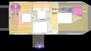

    Im Moment plane ich eine Kabine mit Innenmaßen 4,5m x 2,2m x 1,95m.
    Folgende Besonderheiten habe ich in meinem Grundriss:
    Großes Bett 1,90 x 1,90 wie zu hause. Geschlafen wird längs, so dass keiner über den anderen steigen muss. Über dem Bett genügend Platz zum aufrecht sitzen.
    Dusche/WC im Eingangsbereich. Das spart Platz und dient als Dreckschleuße.
    Toilette als einfaches Porta-Potti, kein Festeinbau. Wenn es kaputt ist, kaufe ich einfach ein neues für 100€ und fertig.
    Ich will keinen Luxus in der Kiste, aber alles soll so stabil sein, dass es eine mehrjährige Reise aushält, d.h. ich will möglichst keine Campingartikel verbauen. Nach inzwischen fast 23 Jahren Urlauben im Campingbus habe ich genug von Fenstern, Dachhauben und Wasserhähnen aus Plastik.
    Hier sind einmal 2 Bilder vom momentanen Stand der Planung.

    Hallo, Namensvetter,
    willkommen im Forum! Wenn Du meinen Werdegang verfolgst, siehst Du auch, daß ich seit 10 Jahren am Planen bin, bis ich jetzt endlich dazu komme, selbst eine Kabine nach unseren Vorstellungen zu bauen. Insofern kann ich ich Dich nur zu gut verstehen, wenn Du jetzt schon mit der Planung beginnst.
    Dazu gleich die ersten Fragen: wie groß bist Du bzw. seid Ihr? 190cm Bettlängesind mir bei meinen 183cm Körperlänge entschieden zu wenig, selbst 2m empfinde ich schon als knapp. Und gerade, wenn es auf 'große' Tour geht, ist guter Schlaf besonders wichtig.
    Was sind Deine Ziele für die große Tour? Sprich: sind kleine, einbruchsichere 'Sichtnieschen' ein muß oder sind freundliche, große Fenster möglich?
    Ist die 7.5t-Grenze eine absolute Grenze oder steht bei Euch beiden ein LKW-Führerschein zur Verfügung?
    Wie sieht es mit einem kleinen Beiboot aus (Motorrad etc.) - bei einem 'dicken Brummer' ist das häufig hilfreich, um in verstecktere Ecken zu kommen. Oder sind nur Fahrräder möglich?

    Hallo Wolfgang,
    wir sind beide nur knapp 170cm groß. Unsere Betten zu hause sind auch nicht länger.
    Große Fenster müssen sein, aber die von KCT o.ä. Ich habe oft genug Plastikfenster mit Klebeband im Urlaub befestigt.
    LKW-Führerschein haben wir nicht, aber nach allem, was ich bisher gelesen habe, wird das mit 7,5t wohl ziemlich knapp. Wir gegen davon aus, den C-Schein zu machen.
    Motorrad haben wir nicht, nur Fahrräder. Aber auch damit komme ich ziemlich weit.

    Es soll ein Fahrzeug für eine Weltreise werden. Allrad soll schon sein.
    Die Tanks stelle ich mir ehr groß vor, also 600 - 800l Diesel, um in Billigländern gut bunkern zu können. Wasser 300 - 400 l. Batterien 400 - 500 Ah, bezogen auf 12V.
    Damit bekomme ich vielleicht eine Proforma-7,5t-Zulassung hin, aber alle, die ich im Internet mit Fahrzeugen vergleichbarer Größe gefunden haben, berichten ehr von 9t Leergewicht.
    Das Fahrzeug soll für alle Klimazonen gut sein. Lappland im Winter bis Sahara im Sommer. Aber das haben meine Campingbusse bisher auch ausgehalten.
    Ob altes oder neues Fahrgestell, das ist die Frage. Im Prinzip habe ich lieber neu und dann weniger Scherereien. Aber wenn man mit den neuen Dingern ohne Harnstoff oder ähnliches nicht mehr fahren kann und schon in Marokko Probleme bekommt, dann macht das auch keinen Sinn. Aber da muss ich einfach abwarten, wie die Situation so in 5 - 6 Jahren ist.

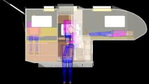

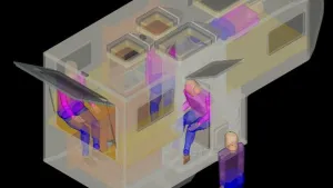

    Seit ich mit etwa 8 Jahren einen PickUp mit Wohnkabine in einer amerikanischen Detektivserie gesehen habe find ich das Prinzip genial, seit ich mit etwa 16 zum ersten Mal bewusst einen PU (damals ein Toyota HyLux ExtraCab) angeschaut habe mach ich mir auch Skizzen einer Wohnkabine...nun bin ich bald 42, also schon ein viertel Jahrhundert am 'planen'! :lol:8)
