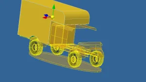

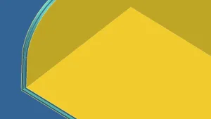

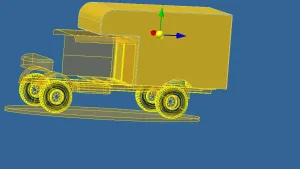

    stimmt Ralf du Hast Recht, bisher wenig Info über mich...ich dachte du kennst mich aus dem Allrad-LKW Forum...da bin ich etwas aktiver.
    Fahrzeugbasis ist ein MB 1113 Bj65 mit 3.6m Radstand und kurzer Doka.
    Den hab ich von der FW und nachdem ich eine Servo nachgerüstet habe, das hintere Fahrgestell komplett gesandstrahlt und neu lackiert habe und jetzt kurz davor bin das Fahrerhaus ferig zu stellen, will ich in diesem Jahr mich auf den Koffer konzentrieren. Das Fahrerhaus wurde ganz zerlegt, gestrahlt, neu lackiert, mit Dämmung versehen und gerade wieder zusammmen montiert und dann wieder aufs Fahrgestell aufgesetzt.
    Nach zu lesen hier z.B. http://www.allrad-lkw-gemeinschaft.de/phpBB2/viewtop…ight=gestripped
    und hier
    http://www.allrad-lkw-gemeinschaft.de/phpBB2/viewtopic.php?t=8232
    und hier
    http://www.allrad-lkw-gemeinschaft.de/phpBB2/viewtop…ght=fahrgestell
    Bis März will ich eine Zwischenrahmen fertig haben, geplant ist hier die federlagerung light. ich hätte gern Raute... aber da ich auch mit einem Alkoven plane muss ich Bauhöhe sparen, ich will nicht über 3.6m kommen. Ist ehrgeizig aber machbar. Innengrundriß wird zur zeit noch jeden zweiten Abend neu diskutiert. Im Moment siehts nach einer Sitzgruppe im Heck aus, auf der Fahrerseite Bad, Schrank und Kühlschrank und auf der Beifahrerseite Küche, Zugang in den Koffer nur über einen Durchgang ins Fahrerhaus der außermittig sein soll.
    erste Bilder könnten sowas sein...das hab ich gemalt um zu wissen wieviel Fläche ich überhaupt habe und was für ein Gewicht dabei rauskommt.
    Ich möchte die Wände mit einem Versatz an den Anschlußstellen verkleben und außen sowie innen mit L-Profilen verstärken.
    Der Boden wird eine Siebdruckplatte sein die auf dem Zwischnerahmen aufgeschraubt wird da drauf dann Daämmung und restlicher Fußboden aufbau. Die Kofferwände selbst möchte ich in U-Profile stellen und verkleben die rund um den Zwischenrahmen gehen.
    ich mache das CAD aus mehreren Gründen...erstens steckt der teufel im Detail und ich hab bei dem bisschen schon einiges entdeckt.... zweitens hab ich dann die Möglichkeit das Modell in ein FE-Tool zu exportieren und zu sehen wo ich belastungsspitzen bekomme und noch was tun muss. Wie schon gesagt sind das keine Kumples hier um mich rum sondern sehr erfahrene Ingenieure aus Bereichen der Produktion und Konstruktion (ich selbst bin in der Konstruktion) die da schon über ausreichend Fachwissen verfügen.
    Ich sehe das aber auch das das alles nicht so ganz einfach gehen wird...wenn ich allein schon daran denke was das ganze Harz und Kleber gelumpe so klebt und an den Fingern hängen blaibt wird mir ganz anders. aber wird schon gehen. Evtl klappt ja auch nicht und ich geh zur Bank und lass mir dann doch nen Koffer bauen... wer weiß.
    Zeitgleich habe ich noch einen Mitstreiter der das gleiche vorhaben umsetzen wird, auf fast dem gleichen Fahrgestell (von dem kommt der schikce Fahrzeugteil in den Bildern), d.h. wir werden wohl beide Koffer dieses Jahr zusammen bauen.
    Ach so... vielelicht noch ein Wort warum und wieso ich genau das mache was ich mache... Zusammen mit dem Mitstreiter (Jakob alias JRHeld) hatten wir vor einigen Jahren das Auto von Poeff gekauft, (manch einer mag sich vielleicht noch erinnern). Der stand und steht heute noch in Kanada...und nach den ersten Urlauben mit dem Auto war uns klar: genau sowas wollen wir auch in D-Land haben! Meine Frau war begeistert...und wollte auch genau die Fahrzeugbasis haben (die es dann auch geworden ist) und wir wollen auch den Alkoven da Kinder da sind und wi nicht viel Lust auf Betten bauen haben. Nur war das Poeff Mobil aus 21mm Siebdruckplatten gebaut... und damit für die Ewigkeit...aber eben auch viel zu schwer. Und nach einigen Jahren im Regen in Kanada war auch gut der Gammel in der Holzkonstruktion.
    Soviel erstmal zu mir und meiner Person.

    Aber unabhängig von mir war das glaube ich ganz gut als Vorstellung des Gesamtprojekts hier.
    Trotzdem - ich bezweifle , daß Du kostengünstiger handlaminierst als zB
    2.Wahl Pecolit GFK von der Rolle aufzukleben und Du hast mit dem GFK von der Rolle eine absolut plane Gelcoat - Oberfläche , die Du selbst nur mit s e h r großem Aufwand hinbekommst.
