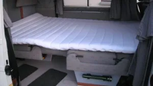

    Der ultimative Tipp:
    http://www.mobiles-schlafen.de/topper.html
    Wir habens und schlafen endlich super auf der Malibu-Mondlandschaft.
    Kann man anrufen, der Mensch ist sehr nett und sollte inzwischen auch die Malibua-Maße kennen. Ich habe auf die Abschrägung am Fußende verzichtet, die überhängende Auflage gibt noch ein wenig zusätzliche Breite.
    Dicke 4 cm, reicht wirklich, sehr atmungsaktiver Bezug.
    Nachteile:
    Mehr Arbeit beim Bettenbauen.
    Tagsüber eine Rolle von 140cm Breite und 40cm Durchmesser verstauen. Wir haben sie auf dem Klo stehen.
    Conga

    4.943
    • 6. März 2009 um 18:21
    Hallo Conga,
    kannst Du einen Preis zu der Auflage nennen?
    Wir suchen auch eine Matratzenauflage um die Polsterrillen auszugleichen.

  • conga7
    139
    Karlsruhe
    • 9. März 2009 um 09:17
    Zitat von VWBusman
    Hallo Conga,
    Die Rechnung müsste ich zuhause raussuchen. Du kannst aber dort anrufen und bekommst gleich eine freundliche Antwort.
    Die Auflage war nicht so billig wie dünne Auflagen beim Schweden oder so. Es hat sich für uns aber wirklich gelohnt, der Schaumstoff funktioniert, ebenso der gut lüftende Überzug.
    Ich glaube ich habe damals um 140 bezahlt.
    Conga
