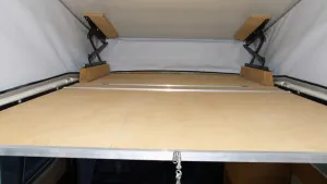

    Hallo Stan
    also ich sehe das alles doch ein bisschen anders, der Aufbau wenn du das alles selbst in die Hand nimmst ist doch noch sehr überschaubar.
    Ich schätze die Materialkosten auf etwa 2500€ denn das Material hält sich ja bei so einer kleinen Kabine noch in Grenzen. Und zum Off Road Fahren gibt es nichts besseres als so einen kleinen Wagen und vor allem einen schon etwas älteren, denke man an die Beulen und Kratzer die unweigerlich beim Off Road Fahren entstehen, ich denke da auch an die engen Bergsträsschen bei denen ich mit meinem Toyo nicht durch kam. Also alles in allem finde ich die Idee garnicht schlecht und das mit dem Aufstelldach da würde ich die Scharniere vom VW Bus nehmen die benutzte ich auch beim Umbau eines HZJ 78 die Fahren wie eine Schere mit nach oben und bringen dir mehr Beinfreiheit und das Dach müsste nicht so steil aufgeklappt werden.
