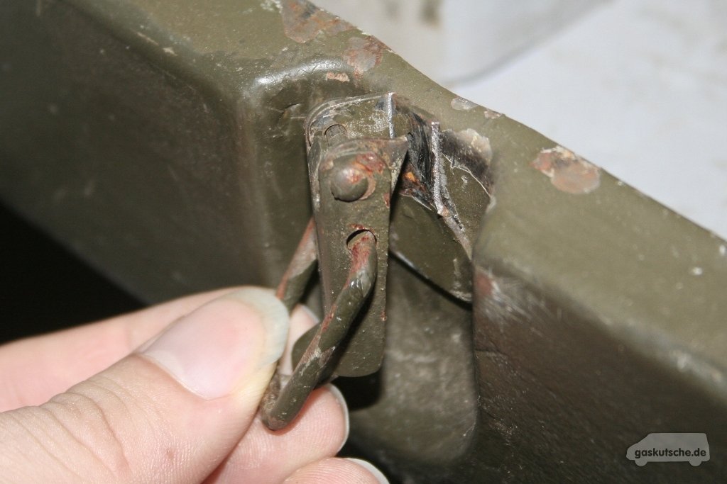

    Kein Festeinbau, aber meiner Meinung nach auch einen Selbstbau wert: Der Koffer eines ehemaligen BW-Lagerbocks für Krankenbahren.
    Ein paar Bilder (für große Bilder einfach draufklicken)
    Stabil ist das Ding ja schon...
    ...allerdings gleichzeitig sehr marode...
    ...und der ältere von beiden Tischen lag wohl etwas ungünstig. Zumindest mal nicht wirklich trocken:
    _____
    Kostenpunkt: 25 Euro für je einen Koffer mit Lagerbock, das Gestell alleine ist es auf jeden Fall wert.
    Was ich jetzt vorhabe: Den Koffer aus Siebdruckplatte nachbauen. Ich hoffe er wird dann auch deutlich leichter. Bisher wiegt ein mit Stahl überzogener Koffer knapp über 27 (!) kg.
