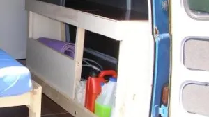

    Hallo Berny,
    vergiss bitte nicht, das mein Fahrzeug dieses Jahr 30 Jahre alt wird und eine annehmbare Höchstgeschwindigkeit von 80-90 km/h hat. Damit werden große Urlaubstouren ausfallen. Vor diesem Huintergrund stand auch der Ausbau.
    Und der Seitenschrank ist dann auch in kompletter Eigenregie und mit Sperrholz entstanden :lol:

    Hallo Thomas,
    ob IKEA oder nicht, mir gefällts :wink: .
    Weiter so.

    • #106
    Jeder hat seinen eigenen Style ... und so ein ordentliches Ikeabett ist gemütlicher als ne Schaumstoffmatraze
    Mir gefällt es auch. Und das Auto sieht knuddelig aus :wink:
