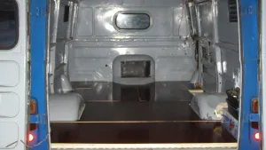

    Anbei ein Bild vom aktuellen Boden

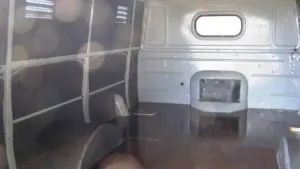

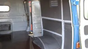

    In den letzten Tagen und Wochen bin ich ein gutes Stück voran gekommen. Der Boden war ja schon fetig. Inzwischen sind die Wände und ein Teil des Daches gedämmt. Ein Bett und ein Küchenunterschrank von Ikea sind eingebaut. Der Schrank hat eine Tiefe von 60 cm und eine Breite von 50 cm. Ideal für meine Spül- / Kochkombi und unten passen genau eine 5 kg Gasflasche und 2 20l Kanister, einer für Ab- und einer für Frischwasser, rein.
    Aktuell bastle ich noch an eine Staukasten für die rechte Seite.
    Anbei mal ein paar Bilder vom aktuelle Stand.

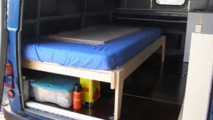

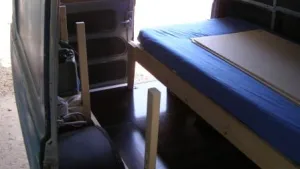

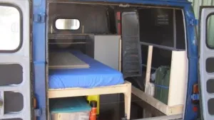

    Hier noch ein paar Bilder vom Innenausbau
      • 25,43 kB
      • 448 × 336
      • 29,09 kB
      • 448 × 336
      • 21,4 kB
      • 448 × 336

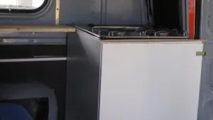

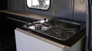

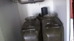

    Hier noch ein paar Bilder der Spül- / Kochkombination
      • 18,65 kB
      • 336 × 448
      • 21,59 kB
      • 448 × 336
      • 19,45 kB
      • 448 × 336

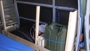

    "Projekt" Staukasten

    Hallo Thomas,
    das sieht doch schon ganz gut aus.
    Machst Du aus dem Raum unter dem Bett einen geschlossenen Stauraum?
