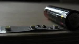

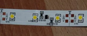

    Für alle die sich noch nichts unter dem von mir verwendeten LED-Band vorstellen können hier zwei Fotos:
    Ich denke es wäre nichtmal so schlimm das Zeug ne Weile im Außenbereich zu verwenden, aber wenn's dann irgendwann versifft ist, wird's mit der Reinigung doof. Da dürfte man über kurz oder lang die Elektronik demmolieren. Also besser einpacken oder was anderes suchen.

    Bilder vom selbstklebenden SMD-LED-Band:
