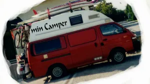

    Hoi Steffen
    Zitat von steffen-t4
    eigentlich muß die Halterung an dem Dach selber "nur" die Box vor dem Herunterkippen sichern. Die eigentliche Last soll ja auf dem kleinen Stück Dach abgefangen werden. Meinst du, mit kleben reicht das?
    Ja, wenn's gut gemacht ist reichts vollkommen!
    Du kannst ja flache V2A-Bleche (z.B.500*40*4mm) in die Wasserabläufe links und rechts mit Sikaflex UV-Beständig (252?) aufkleben, die müssen ja nur den relativ geringen Zug nach hinten aufnehmen...
    Nimm nur kein Alu, Sika und Alu klebt recht schlecht!
    Auch auf den Rest des Blechdaches kannst Du V2A-Streifen kleben, auch das hält und Du musst keine Löcher bohren...
    Der Dachträger an meinem ehemaligen Hiace hat an 4 geklebten V2A-Platten 15*15cm gehalten, problemlos!
    Perfekte Vorbereitung der Klebestellen ist natürlich vorausgesetzt...
    Oder kannst Du was mit den Heckklappenscharnieren machen?
    Eventuell mit einem Blech durch den Spalt zwischen Heckklappe und Dach?
    Viel Glück und Gruss
