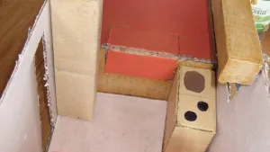

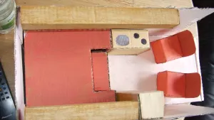

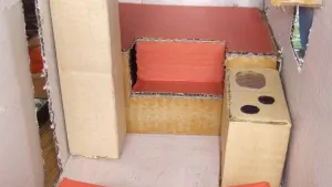

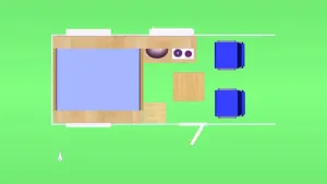

    Hallo, ich bin neu hier und ganz beeindruckt von dem, was ihr so draufhabt. Ich komm erst neu in den WoMo-Bereich, jetzt, wo die Kinder langsam älter werden und nicht mehr (oder nur noch selten) mit uns in Urlaub fahren. Zunächst hab ich mich auf dem Fertigbaumarkt umgeschaut, aber das war nicht so das Wahre. Vor allem mit den Betten war ich nie richtig zufrieden. Ganz gut gefallen hat uns der Kastenwagenausbau von Bresler (Junior 541), gemietet haben wir je für ein paar Tage einen Pössl 2Win und einen Concorde Compact. Doch dann bin ich auf dieses Forum gestoßen und nun hat mich das Fieber gepackt.
    Vorgaben für uns sind:
    - alltagstauglich! deswegen max 5,50 m lang, max 2,10 m breit, unter 3m hoch
    - öfters (ca 10x im Jahr) Kurztouren über verlängertes Wochenende. 2x/Jahr längere Fahrten von 2 - 3 Wochen
    - meistens zu zweit, aber 4 Gurtplätze und 1 Notbett zusätzlich
    - 3 Hunde (2 große und 1 kleiner)
    - wintertauglich
    - kein Offroad, aber aber auf der berühmten nassen Wiese möcht ich auch nicht stecken bleiben
    Ok ok, das wird eng.
    Hier meine Ideen:
    Priorität hat für mich ein großes Bett, in dem man auch tags sitzend und anlehnend lümmeln kann. Deswegen: die hinteren 2m des Aufbaus in ganzer Breite als Bett zum Längsschlafen, mit Ablagen, 2 großen Fenstern rechts und links (aber keins hinten) und Regalreihen beidseits unterm Dach. Ich stelle mir nun vor, daß man die vorderen 50 cm dieses Bettes in der Mitte (auf 1m Breite) runterklappen kann und dadurch 2 Sitzplätze entstehen. Die sollten dann auch mit Gurtsicherung sein, ich weiß allerdings nicht ob sowas geht.
    Verzichten würden wir (meine Frau ungerner als ich) auf einen Duschraum, als Toilette dachte ich an ein Trockenklo, was man auf Schienen ausziehbar in einem Schrank verstauen kann (zugegeben, nicht ideal, aber irgendwo muß man Abstriche machen)
    als Notbett dacht ich an eine Art MiniAlkoven.
    Küchenzeile gegenüber der Tür und Kühlschrank und Schrank zwischen Bett und Tür
    herausnehmbarer Tisch in der Mitte des WoMos
    für die Hund entweder Platz unterm Bett einrichten oder bei Fahrten und verstautem Tisch mittendrin (mit entsprechenden Sicherungen)
    ein Ansatz zur Umsetzung wäre: eine Tikro M6 Leerkabine (wäre von den Maßen noch ok) ausbauen lassen. Selber traue ich mir das allerdings nicht zu. Weiß jemand einen Ausbauer im Raum Südbayern?
    Soweit erstmal. Bin ganz gespannt auf eure Anmerkungen.

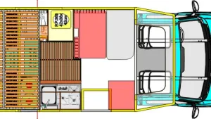

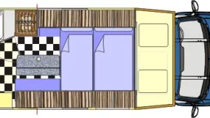

    Hi Michael,
    bei uns waren es ähnliche Anforderungen. Vielleicht sind da für dich einige Anregungen dabei ... Wir sind bis zu 7 Personen plus Labrador, allerdings beim Camping max 4+Hund.
    Es sind 3 Sitzplätze auf dem Bett entgegen der Fahrtrichtung eingezeichnet, es sind sogar 4 Plätze möglich. Deren Rückenlehne + Kopfstüze gehen über die ganze Breite und sind seitlich in C-Profilen geführt. Sie werden - nach oben geschoben - zum Notbett. Schlafpltze gibt es für 5 Personen ... 2 im Doppelbett (1,52x2,05m), 1 Notbett oben 0,8x2,00m, 1 Kinderschlafplatz im Mini-Alkoven (0,7x1,6/1,9m) , 1 Platz in der Dinette (0,9x2,05m), der Tisch ist absenkbar.
    Wir hatten anfangs einen ganz anderen Grundriss ohne Bad geplant, aber meine Frau wollte unbedingt ein abgeschlossenes WC .. und eigentlich find ich es jetzt auch besser, ein separates "stilles" Örtchen zu haben. Das Porta Potti ist ausziehbar und steht halb versenkt im Staukasten unter der Sitzbank, beim Duschen ist ein Vorhang davor.
    Die Außenmaße sind Länge 5,98m, Breite 2,15m und Höhe 2,98m. Das Wohnmobil steht gerade beim Ausbauer, um die letzten Arbeiten zu vollenden, darum nur ne Zeichnung.
      • 66,35 kB
      • 672 × 624
    Gruß Peter

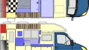

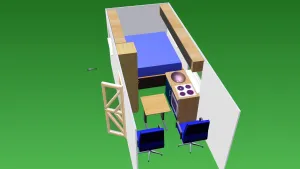

    Später, wenn die Kinder nicht mehr mitfahren, fliegt das Notbett raus und ein Hochschrank wird anstelle des Sitzplatzes am Bad eingebaut ... zusätzliche Oberschränke schaffen weiteren Stauraum für lange Touren. Zusätzlich ist der gesamte Raum unterm Bett Stauraum ... das sollte reichen.
    Fahrräder oders Moped kommen auf die ausziehbare Stoßstange, an der auch die Sandbleche befestigt werden können.
    Für die Schlechtwege-Eignung haben wir auch gesorgt: Deutlich größere AT-Bereifung, Diffsperre und abschaltbares ASR sollten den Vortrieb auch in leichtem Gelände sichern ... :D
      • 22,2 kB
      • 509 × 212
    Gruß Peter

    das ist ja durchgeplant! Also die Rückenlehne wird zum Notbett. Wow. Und so werden die Gurte auch vom TÜV abgenommen? (auch wegen dem Einwand von Herby) Allerdings, wenn ihr das Bett vorne habt, könnt ihr doch die drehbaren Sitze nicht für den Wohnraum nutzen oder? Wenn ichs richtig sehe habt ihr die Küche - und Naßzelle hinten. Und dann noch ne Dinette? Wahnsinn. Aber so viel Sitze und Betten brauch ich nicht. Bei meinem Modell wären es 4 Sitze, ein Bett und 1 Notbett. Ach ja auch wegen dem einwand von Herby: du hast Diff.sperre und ASR bei Frontantrieb. Sowas müßte mir - glaube ich - auch reichen. Kann man das nachträglich einbauen lassen und was kostet das? Oder hat das zB der Ducato auch ab Werk?
    @Herby:
    ich befürchte auch, das mit den gurtgesicherten Plätzen im klappbaren Bett wird nicht so einfach. Da muß ich mich tatsächlich noch kundig machen. Woelcke ist ne gute Idee. Auf die bin ich auch schon gestoßen. Stimmt, da könnt ich alles aus einer Hand machen lassen. Wegen dem separierten Klo habt ihr natürlich recht. Aber wohin bei meinen Raumvorstellungen. Vielleicht kann man ja was zum Zuziehen konstruieren. Und vom Platz bei so ner großen Spielwiese :) Ich denke schon, daß das reicht (ich dachte allerdings ich komme auf 3,30 -3,50 Aufbaulänge bei 5,50 Gesamtlänge). Im Alkoven möchte ich auf keinen Fall das Bett. Hatt ich schon mall gemietet. Kann man nicht aufrecht sitzen, muß übereinander klettern, also fand ich nicht gemütlich. Deswegen war ich mit dem ansonsten großen und bequemen Bett im Concorde Compact auch nicht zufrieden. Obwohl der zB bei hochgeklapptem Bett ein sehr angenehmes Raumgefühl hat.

    Hi Michael,
    die Sitzplätze GEGEN die Fahrtrichtung gehen mit Beckengurt, Sitzplätze IN Fahrtrichtung nur mit 3-Punkt-Gurt und abgenommenen Sitzbock.
    Die Sitze der Dinette sind alle um den Tisch rum, die vorderen Fahrersitze sind nicht drehbar. Wobei man das vordere Bett hochklappbar machen könnte und darunter dann ne zweite Dinette "verstecken" ...
