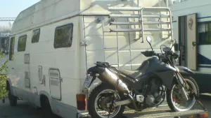

    Hallo Flo,
    schau dir mal an wie ich das gelöst habe, allerdings ist die Leiter fest montiert - gibts es aber bestimme auch abnehmbar...
    Ich hatte zusätzlich noch das Problem dass ich Fahräder und Motorrad gleichzeitig transprotieren wollte, deshalb hängt mein Fahrradträger so hoch...
    Bilder hochladen geht über den Button "Attachmen hinzufügen" weiter unten.
    Gruß Joh.
      • 113,12 kB
      • 1.096 × 847

    der Träger ist bei mir nuran der rechten Türe befestigt. Kann die Türen problemlose einzeln auf und zu machen ohne die Fahrräder runter zu nehmen. Nur das Mopped muß runter... aber das hast du ja nicht.
    Und so hoch mußt du ihn auch auch nicht anbringen. Hab ich ja nur gemacht, damir da Mopped drunter paßt.
    Gruß Joh.
