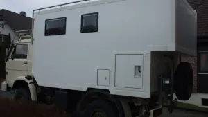

    da ich ja im Wohnmobilausbau total unerfahren bin nochmal eine Frage an die Holz/Statikspezialisten. Mit welchem Holzmaterial und in welcher Dimension würded ihr die Holzunterkostruktion für z.B.
    1. Sitzeckensockel mit integration zweier 130L Wassertanks
    2. Befestigungsleisten für den Möbelbau am GFK bzw. Fussboden
    3. Unterkonstruktion des 2mx1.4m Bettes
    erstellen
    ich habe natürlich das ganze Forum schon durchgestöbert und auch einige Hinweise gefunden, denoch bleiben noch einige Fragen offen. (Ich kann ja auch nicht immer Lothar fragen, der ist ja mit seinem Aufbau schon genug beschäftigt. :-))
    es dreht sich um den Ausbau von diesem Fahrzeug,
    Vielen Dank für die Mühe, Bernhard
