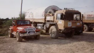

    Ach, der Helmut Kröpfel, Landmaschinenhändler aus Graz und als 66 oder 67 jähriger auch mal 7. bei den Wettbewerbs - LKW auf der Dakar, müßte irgendwo noch seinen 8x8 MAN Dakar - Prototyp rumstehen haben ... würde da ein tolles Womo draus, ...
    LOL, auch der ist mir ein bissel eng im Fahrerhaus ... wenigstens der 4x4 und 6x6. Von denen bin ich die Dakar-Begleitfahrzeuge mal ein Wochenende gefahren :D
    Ich weiß ja selbst, dass wir die Quadratur des Kreises versuchen, aber was solls - im Moment sieht es so aus, als dass es klappen würde ;)

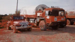

    Beschreibung: Leider gehört mir nur der Rote ;)
    welchen Roten meinst Du ? :lol::lol:

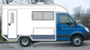

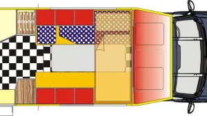

    @ Peter
    Nach meinen Planungen wirst du eher bei mind. 3,2m Höhe landen, da ja noch ein Zwischenrahmen erforderlich ist. Und nach den Angaben von Erich Christ sollte dieser als Rauten- oder 3-Punkt-Lagerung ausgeführt werden, da der Rahmen tordiert. Und das schaffste nicht mit ein paar cm ... Und falls du seitliche Schürzen planst, braucht es eine gewisse Breite, damit die Räder nicht komplett ausgeschnitten werden müssen. Bei uns war die Spur 1,97m breit plus 2x5cm Luft gibt das dann 2,07m minimale Innenbreite.
    Ich hab unseren Daily vorgestern bekommen und gleich zu Mabu überführt, wo er seine Kabine erhalten soll. Ich häng mal ein Bild an.
    Unseren Grundriss (siehe ein paar Beiträge weiter vorn) haben wir "kurz vor Schluss" nochmals komplett geändert, da uns die Verkehrsflächen (wie einigen von euch auch) einfach zu "optimiert" erschienen. Der neue Entwurf ist konventioneller, hat aber auch seine Reize. Und vor allem mehr Luft ... :D
    Nun hats mehr Platz, aber kein festes Bett mehr, sondern 2 Längsbänke mit je 3 Beckengurten (wenigsten die nächsten Jahre, solange bis zu 8 Personen mitfahren möchten). Auch vom neuen Grundriss füg ich ein Bild ein.
    In ein paar Jahren fliegt die vordere Hälfte beider Sitzbänke raus. Dort entsteht dann ein festes Bett, das per Auszug verbreitert werden kann. Darunter befindet sich dann die durchgehende "Mittengarage" ;) So können aber nur noch 4-max 6 Personen mitfahren, das sollte aber auch reichen. Zum Campen gehts eh nur mit 2-3 Personen.
