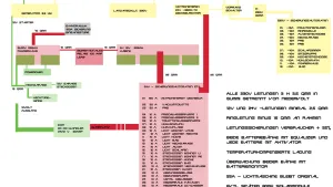

    das Elektrostrippenziehen ist nicht so der ganz große Erfüllungs-Brüller - es zieht sich und man sieht nix , daß was weiter geht....
    Nach dem Stromlaufplan geht´s jetzt weiter :

    sorry,
    ich krieg die blöde Schrift nicht mehr im Stromlaufplan gewechselt , da sie schon mit den Objektebenen verschmolzen ist :twisted:

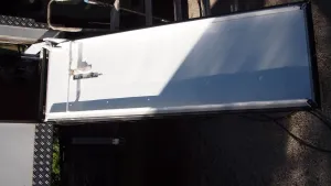

    Ich habe mich wieder etwas meinem zentralen Lieblingsthema gewidmet -
    der Treppe :!:
    sie ist jetzt weiß und als Alarm-Schnell-Ausstiegsrutsche umgebaut

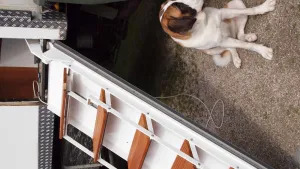

    inzwischen beginnen die ersten Versuche , ob ER die neue Treppe mag -
    rauf geht´s leicht - aber 60kg müssen auch wieder runter...

    Wenn ich mir den "Großen" näher betrachte, glaube ich, es gäbe nix, was er für ein ordentliches Stück Fleischwurst nicht tun würde.... dreimal trainiert und er hüpft da runter wie eine Elfe.... oder wie nennt man die großen graubraunen Tiere mit den dicken Zähnen im breiten Maul, die oft bis zum Nasenloch im Wasser stehen? :wink:

    hallo Thomas ,
    naja eigentlich zählen die Bernhardiner nicht gerade zu der Rasse mit dem höchsten IQ - aber die Tiroler Züchterin hat behauptet , die kurzhaarigen sind viel intelligenter - da bauen wir jetzt drauf :lol:
    und in der Tat für was zu Fressen tut er fast alles....

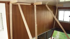

    ansonsten Baustellen über Baustellen und wie Anton leider richtig diagnostiziert hat , eher unkonventionell. Ich mache immer gerade da weiter , wo es am besten geht und muß mich etwas nach dem Schneideverhalten meines Schreiners richten - das was er schneidet , wird eingebaut....

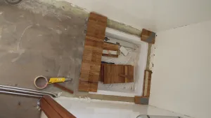

    heute morgen hab ich mit den Teak-Riemschen im Bad begonnen...
