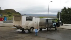

    wenn es nur die Handlichkeit ist die dich stoert - und du den MB814 als ausreichend wendig empfunden hast, ist ggf ein kuerzerer Wohnwagen eine alternative Loesung (sind ja nicht alle so schmerzfrei wie der Thomas :wink: ...also 2,3m Breite auf Nebenstrassen waeren mir fuer eine entspannte Fahrerei auch noch zu viel :wink: )
    Mit untenstehender Kombination z.B. konnte ich auf einer zweispurigen Strasse in Normalfall ohne zu rangieren umdrehen...und in der Stadt laeuft der Campinganhaenger fast immer in der selben Spur wie der Bulli vorneweg.
    Vorher hatten wir einen ca. 1,5m laengeren (Gesamtlaenge ca.5,5-6m) Eriba Touring Wohnwagen - der war schon merklich unhandlicher. Wobei im Vergleich zu deinem 8Meter-Monstrum :wink: ist der ja schon ueberaus handlich :D
    Und wenn die Eco200 genug Platz bietet, dann ist ein 5m Wohnwagen mit ca. 3,5m langem Aufbau wahrscheinlich ein reeler Vergleich. :idea:
    Die groessten Nachteile des Anhaengers im Vergleich zur Kabine sehe ich beim rueckwaerts rangieren und bei den Ueberholverboten fuer Lkw&Anhaenger auf der Autobahn.
    Fuer ersteres ist eine Rueckfahrkamera in Planung...
    Gruss Ronald
