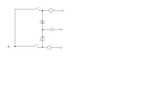

    Das ist nicht schwer:
    Parallel zu deiner Lampe ein Kontrolllämpchen schalten.
    Wenn du für jede Lampe ein eigenes Kontrolllämpchen machst war es das schon. Musst allerdings etliche Kabel ziehen.
    Wenn du für alle Lampen nur ein Kontrolllämpchen möchtest musst du entsprechend Dioden reinsetzen, damit die anderen Lampen nicht mit anfangen zu leuchten. Um den Kabelaufwand zu minimieren, jeweils zwischen Schalter und Lampe den Abgriff für die Dioden machen, alle Kathoden der Dioden zusammenlöten und nur eine Leitung zum Kontrolllämpchen führen.
    Habe mal auf die schnelle einen Schaltplan zusammengeklickt mit 2 Lampen und einem Kontrolllämpchen.
    Das Kontrolllämpchen kannst du auch durch einen Vorwiderstand 510 Ohm und eine Leuchtdiode ersetzen.
    Als Diode reicht eine ganz einfache 1N4001.

    Trozudem bin ich einwenig verunsichert, wie ich das Schema interpretiere geht die Kontrollampe an wenn das licht angeht?

    Ja, natürlich (?) ist die Kontrolllampe an, solange mindestens eine Lampe eingeschaltet ist.
    Habe ich deine Frage falsch verstanden?
    Wolltest du eine Kontrolle, ob ein Licht NICHT an ist?? Wozu??? Willst du sichergehen, die Batterie schnellstmöglich leer zu kriegen???? Sorry ich bin verwirrt!!!!! Nichts ist unmöglich - aber macht alles Sinn?
    Oder willst du erkennen, dass eine Birne durchgebrannt ist, bevor du das Licht anschaltest und es bleibt dunkel?

    Hallo Dietrich,
    ja, ich würde gerne sehen wenn eine Birne durchgebrannt ist.
    sorry fürs missverstäntnss, dein Schema gibt eine Instrumententafel beleuchtung, die brauche ich ja auch noch.
