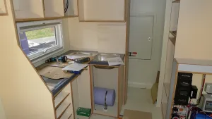

    Zwischendurch mal ein Update.
    Unsere Leerkabine wird langsam eine "Vollkabine"
    Mike

    hallo Mike,
    Innen wird´s genauso fein , wie von außen !
    2 Hauptschalter - hast Du auch 12 und 24V verbaut ? bisher hab ich das für positiv befunden -
    man muß nur die 24V-Steckdosen unmißverständlich kennzeichnen - sonst geht das bei der ersten Gelegenheit in die Hose :evil::roll:
    war nur eine Transistorlampe....
    wofür ist der große schwarze Kasten , noch größer als der Wechselrichter, über den Hauptschaltern ?
    im Fenster sieht man ein Fahrgestell - wollt Ihr doch lieber auf Scania ? :lol:
    Ralf

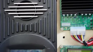

    Siehe "Stromplan ok"
    Für 12V habe ich nur einen DC/DC Wandler da die Treppe mit 12 V läuft und sicherlich irgend etwas sonst noch kommt, ach ja das Radio z.B..
    Das schwarze Teil ist der MPPT Solarregler.
    nee ich bleibe beim jetzigen Fahrgestell :)

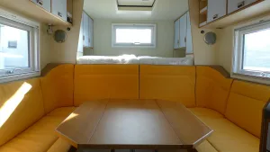

    update
    nun bin ich wieder dran was zu tun.
    Tischbeine sind nicht die richtigen, auch die Polster sehen dann anders aus.
    Mike

    Update
      • 239,64 kB
      • 1.168 × 876
      • 234,28 kB
      • 821 × 1.095
    • 30. Januar 2011 um 12:14
    • #140
    edel , hell , großzügig -
    einfach einladend zum reisewohnen :!:
    gefällt mir :D
