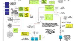

  • mike13
    529
    Raum Ludwigsburg BW
    • 5. Januar 2008 um 20:53
    Hallo hwk
    Sicherungen habe ich entfernt, hast mich überzeugt :)
    Ich nehme an bei dir hängt der Anlasser auch direkt an der Batterie
    so wie ich es im Plan nun verschaltet habe oder?
    Die Schmelzsicherung 200A habe ich gegen einen Sicherungsschalter mit 250A getauscht,
    da der etwa so viel kostet wie ein Batteriehauptschalter und ein Schmelzsicherungshalter.
    Mike
      • 111,52 kB
      • 960 × 720
    Träume nicht dein Leben, sondern lebe deinen Traum
  • hwk
    2.113
    Wuppertal
    • 5. Januar 2008 um 22:10
    Zitat von mike13
    Hallo hwk
    Hallo Mike,
    bei unsren Fahrzeugen (Womo und auch die PKW´s ) ist der Anlasser direkt ohne Sicherungen an die Akkus angeklemmt. Da ist bisher noch nie ein Problem aufgetreten.
    Besten Gruß
    HWK

  • mike13
    529
    Raum Ludwigsburg BW
    • 6. Januar 2008 um 22:50
    Hallo Kiepenkerl,
    Danke für deine Infos.
    Wie im Plan ersichtlich setze ich AGM Batterien ein, die man sehr gut zum starten eines Motors wie auch für Zyklenbetrieb nutzen kann.
    Bei meinem Plan können bis zu drei Batterien defekt gehen und ich fahre immer noch und kühle meine Bier im Kühlschrank.
    Wenn der Schalter/Sicherung S20 (siehe Plan) auf Off steht ist der Aubau von der Fahrzeugverkabelung kpl. getrennt ( bis auf den Minuspol),
    dann kann wie üblich am Fahrzeug vorne geschraubt werden.
    Dank hwk sieht es jetzt so aus :)
    Das mit dem Shunt hat ja hwk schon super erklärt.
    Mike
      • 111,52 kB
      • 960 × 720

  • mike13
    529
    Raum Ludwigsburg BW
    • 7. Januar 2008 um 19:58
    • #50
    Ja Flammstart ist geplant.
    Der TGM Motor mit 280PS Euro4 hat einen 4KW Anlasser,
    bedeutet 4.000W / 24 Volt = grob 170A Stromfluss.
    Eine der 160Ah AGM Batterien bringt eine Kaltstartleistung von ca. 800A.
    So wie von mir geplant kommt auf einen Strang ca. 90A zu.
    Wer von euch hat eine Wechselrichter verbaut mit 2000-3000VA?
    Der zieht bei z.B 2000VA grob 84A mit 24V Batterie, bei 12V sind es grob 170A.
    Viele empfehlen für den Aufbau Gel Batterien, die sind erst recht nicht für Hochstrom Verbraucher ausgelegt,
    denoch nimmt man sie für 2000VA 12V Wechselrichter Anwendungen ( bei Volllast 170A).
    Wenn ich eure Antworten richtig verstehe sind 170A Anlasserstrom für ein paar Sekunden zu viel.
    Bei einem Wechselrichter der mehrere Minuten läuft, oft mit ähnlicher Last wie ein Anlasser, ist das kein Problem.
    Habe ich da einen Denkfehler :?:
    Übrigens werden AGM Batterien bereits in vielen Autos verbaut, beim Militär schon sehr lange.
    AGM Batterien haben von Nass und Gel die Vorteile vereint. Klar hat eine Nass Batterie noch bessere
    Hochstrom-Eigenschaften und eine Gel mehr Zyklen als eine AGM. Dies ist aber kaum spürbar.
    Ich arbeite NICHT bei einem AGM Batterie Hersteller :)
    Mike
    Einmal editiert, zuletzt von mike13 (7. Januar 2008 um 20:11)

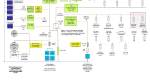

  • mike13
    529
    Raum Ludwigsburg BW
    • 7. September 2008 um 22:41
    • #59
    Habe den Plan noch etwas verfeinert.
    Windgenerator ist optional.
    Sind noch Fehler drin wenn man das Thema Starter und Aufbaubatterie in einem Block mal weg läst?
    Mike
      • 149,39 kB
      • 1.344 × 1.008
  • abo
    562
    • 7. September 2008 um 23:39
    • #60
    hallo
    auf den ersten blick fällt mir nur die 12volt AGM auf die du als puffer ins 12volt netz gebaut hast
    diese 12volt netz speist du über einen 30A DC/DC wandler von der 24volt seit aus
    ich bezweifle dass das klappt
    die AGM hat selbst im halbvollen zustand beim ladebeginn einen wesentlich höheren strom sodass der DC/DC wandler wohl auf überlast gehen wird. wenn sie leer ist geht das erst recht garnicht mehr zu laden wegen des hohen stroms zu ladebeginn
    dass diese 12volt AGM hinter dem DC/DC wandler alles andere als anständig geladen wird ist dann nur noch ein randthema
    oder hat dieser WR eine "echte" ladefunktion integriert?
    lg
    g
