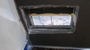

    Hier ein Bild meiner Kühlschrank-Belüftung, wie immer habe ich nicht mit dem Kleber gespart. Das Kunstoffgitter ist innen rundherum sehr großzügig mit dem Karosserieblech verklebt. Dann ist die erste Schicht Isolierung vollflächig mit der Karosserie verklebt und rundrum auch wieder absolut dicht mit dem Kunstoffgitter. Dann habe ich durch die weitere Isolierung einen ansteigenden Kanal aus X-trem modeliert, der natürlich auch überall sehr großzügig verklebt ist. Da kann man eimerweise Wasser reinkippen, das wird garantiert nur zum Gitter rauslaufen und nicht in den Rahmen rein.
    Die abschließende Isolierung ist auch wieder dicht mit dem ansteigenden Kanal und mit dem gesammten Blech und dem Boden in dem Bereich verklebt. Die Wand nach vorne (die weiße) hat mittlerweile auch schon so eine X-trem Platte bekommen, die wieder (wen wunderts) überall sehr großzügig verklebt wurde. Mir ist das sehr wichtig, dass falls mal größere Mengen Wasser durch die Lüftung eindringen (längere Fahrt bei totalem Regenguss...) diese nur in dem Raum in dem der Kühlschrank steht herum schwappen und nicht weiter nach unten/innen können. Dort können sie dann nach belieben wieder verdunsten und richten keinen Schaden an. Selbst wenn das bissl gammlig wird ist das kein Problem, denn der Raum ist zum Innenraum komplett hermetisch abgetrennt (muss er ja nach den neuen Gasrichtlinien) und ist ausschließlich mit Wasser-unempfindlichen Materialien ausgeführt.
    So sieht das ganze von außen aus.
    Ich habe dabei allerdings peinlich darauf geachtet, dass die Entwässerung von oben (links und rechts durch die senkrechten Holme) nicht beeinträchtigt wird. Wenn also im Dachbereich Kondenswasser entsteht, kann das wie eh und je durch den Rahmen nach unten und unten wieder rausfließen und sammelt sich nicht etwa irgendwo oberhalb meiner verklebten Isolierung. Diese senkrechten Holräume habe ich alle großzügig mit Holraumwachs eingesprüht, damit hier nicht so schnell eine Korrosion stattfindet. Dabei muss man mit dem Holraumwachs immer zuletzt arbeiten, denn wenn man erst sprüht und dann noch wo was kleben will, verhindert das Wachs eine Verbindung zwischen Metall und Kleber. Das erfordert teilweise schon eine ausgefeilte Strategie, wenn man zuletzt sprühen soll, aber eigentlich auch alles nach innen dicht verkleben will.
    Die Kühlschrank-Belüftung sieht auf Anhieb etwas suboptimal aus, da der Kühlschrank nicht mit der Rückwand nach außen steht, sondern mit der Rückwand richtung Fahrerhaus. Er bekommt die Zuluft also von der Seite. Das hat beim alten aber gut funktioniert, da die Küche sehr tief ausgeführt wird und zwischen Kühlschrank und Rückwand sehr viel Raum ist. Habe den Luftstrom auch so optimiert, dass alle Luft die unten rein kommt auch am Kühlblech vorbei muss. Dort sind auch zwei temperaturgesteuerte Lüfter vorgesehen, die die warme Luft weiter befördern, bis sie dann schließlich durch ein dickes Rohr auf dem Dach wieder austritt. Hier hoffe ich auch auf einen gewissen Kamineffekt, bzw die Pilzlüfter sind ja auch so konzipiert, das vorbeistreichende Luft auf dem Dach einen Unterdruck im Pilzlüfter erzeugt.
