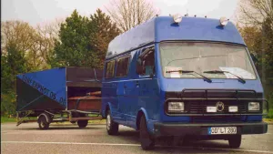

    ist jetzt nicht 100% im Plan der Erbauer, aber ich habe mit folgender Lösung gute Erfahrungen gemacht: Einen alten 470er Doppelstockrailer gekauft, nach oben verlängert und auf dem obergeschoss eine Platte aufgelegt. Dann an allen seiten mit siebdruck beplankt (4mm, musste ja nichts halten) und fertig war die bootsgarage. Klar, keine hightech-Lösung, aber hat das boot gut geschützt, war preiswert (alles nicht mehr als 1000 Euro inkl. Trailer.) und funktioniert, da der SLipwagen fest mit dem Trailer verbunden war. Wurde ja so produziert.
    Im Oberstübchen war noch genug Platz für alles Segelmaterial undeine umfangreiche Surfausrüstung.
    Ein PRoblem was es zu bedenken gilt ( oder schon angesprochen?): Wie das boot rein und raus. gin bei uns nur, weil ich ja nach unten hin offen war, also reinkrabbeln konnte. trotz winde und allem. und ich muss dann nichts mehr verzurren, was beim kasten ja nötig wäre

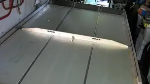

    Anbei mal ein Foto vom Innenrahmen meines Aufstelldaches. Es hat die Maße 180x300cm und ist aus 6,5mm Multiplex. Die Aluprofile haben 20x20. Das ganze Teil bewegt sich und muß nicht nur ein wenig Regen und Schnee abhalten... :idea:
    Also, bau nicht zu Massiv :!: kannst schlimmstenfalls im Nachhinein immer noch ein paar Verstärkungsleisten anbringen :roll:

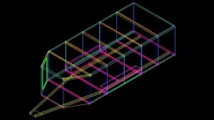

    Hallo Leute,
    hier das Ergebnis vom Nachdenken:
    Boden 6 Platten 2,12 X 0,87 m Siebdruckplatten (15 mm)
    Seiten: 1,25 m hohe Siebdruckplatten (6,5 mm)
    Dach : 6 Platten in 6,5 mm
    Alu Rahmen aus 60 X 60 X 2 mm L-profilen, verschraubt statt verschweisst.
    Bodenversteifung aus 40 X 40 X 2 und 60 X 40 X 2 mm Aluprofilen
    Basis
    1300 kg Motorbootanhänger mit verlängertem Rahmen, 14 Zoll Bereifung

    Im Beitrag von mir über diesem gibt es auch eine 3D Zeichnung wie wir uns den Anhänger gerade vorstellen - leider nur, wenn man angemeldet ist...
