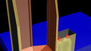

    Hier übrigens ein paar Entwürfe bei denen man den ungefähren Aufbau der Wände und Wanne erahnen kann:
    Die hellbraunen Teile sind 15er Multiplexstückchen, alles dunkelbraune 4mm Siebdruck. Bis auf die Wand zum Innenraum hin, die ist 6,5mm weil freitragend. Die Beplankung (innen auch 4mm phenolbeschichtet Birke und dann wieder der PE-Schaum wie auch nach vorne sichtbar) ist hier versteckt, damit man die Duschtasse sehen kann.
    Ich steh oft ziemlich schief, drum ist die Tasse so tief geplant. Ist auch praktisch, weil die ganze Installation darunter Platz findet, also z.B. die Kühlerrohrleitungen und die Luftkanäle von der Truma. Dann steht man im Winter beim Waschen auch nicht auf eiskaltem Boden.

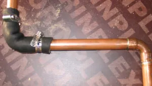

    Wieso schreibt denn keiner was dazu? Naja egal, jetzt hab ich mich eh dafür entschieden die Dusche für immer zu versiegeln. Die allermeisten Leitungen sind eh durchgängig (also nicht gestückelt) nur die Kupferleitung die das heiße Wasser vom Kühlerkreislauf durch den Boiler befördert ist mit mehreren Lötfittingen unterbrochen. Da hab ich jetzt für Redundanz gesorgt, nachdem doch von verschiedenen Seiten Bedenken kamen, die Lötungen könnten über die Jahre durch die Erschütterungen im Auto leiden.
    Ich hab jetzt die Lötstellen außenrum nochmal mit Kühlerschlauch gesichert, so kann zum einen kein Wasser weg, sollte was undicht werden und zum anderen sind die Stellen auch gleich ein bisschen besser gegen Erschütterung gedämpft.
    Im Bild hier ein gelöteter Kupferbogen und ein bereits mit Kühlerschlauch überzogener. Hier erkennt man auch gleich, dass der Schlauch keine engen Radien freiwillig eingeht, also eine Installation nur mit Schlauch wäre sehr Platzaufwändig geworden, da man bei Ecken riesige Radien verlegen muss oder man verliert beim Einknicken entscheidenden Durchmesser.

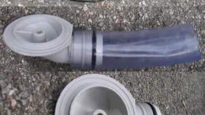

    Ich hab im Baumarkt so ein Teil gefunden, was eigentlich für die Entlüftung an der Badewanne geacht ist. Das hat auf der einen Seite einen Anschluss für 32mm Rohr/Schlauch (sogar mit Gummidichtung!) und nach oben sieht es sehr ähnlich aus wie die normalen Unterseiten von Ablaufgarnituren. Also ein Kreisrunder Abschluss mit Gummiauflage und in der Mitte eine Mutter für die Schraube der Abdeckgitters. Ich mach später mal ein Foto davon. Solange Du keinen Siphon brauchst (den kannst ja anderswo machen) kannst Du damit einen Duschablauf mit 4cm Höhe realisieren.
    Ich hatte keine Lust so viele Leitungen zu legen und wollte auf jeden Fall auch in voller Schräglage das Wasser im Gulli und nicht anderswo haben. Und ob ich eine gerade oder drei schräge Platten mache ist jetzt auch nicht so schlimm. Ausserdem finden so die gesammten Leitungen nach hinten (3x Wasser, unzählige Elektrik und ein Heizungskanal) Platz. Der Entwurf ist aber nicht mehr ganz aktuell, der Gulli ist jetzt in der Ecke vor der Tür, so komme ich mit zwei Schrägen Platten aus. Keine Ahnun wieso ich den zuerst in der Mitte geplant hatte, aber dort konnte ich unterm Fahrzeug nicht zum Abwassertank.

    • 16. Juni 2007 um 17:36
    • #67
    man hat aber bei engen 90Grad-Radien einen erheblichen Druckverlust in der Leitung. Großzügig geschwungene Schlauchbögen ohne Kaliberschwankungen sind IMHO für einen verwirbelungsfreien flow die beste Voraussetzung - sofern man Platz für die Verlegung hat.
    Ich verlege meine gesamte Wasserversorgung in 1/2-Zoll Druckschlauch (blau/rot) in einem 25mm Panzerrohr aus der Haushalts-Elektrik, um erstens großzügige Bögen zu bekommen , jederzeit auswechseln zu können und für die Warmwasserleitung eine Isolierung zu haben.

    Hallo Cookie, hier die versprochenen Fotos von dem Teil was ich als Ablauf verwende. Der PVC Schlauch der da dran hängt hat einen Innendurchmesser von 32mm, das ganze trägt also keine 4cm auf. Einziges Problem: Das Gewinde das die Schraube für das Ablaufgitter aufnimmt ist nach unten nicht geschlossen (weil's ja eigentlich ne Entlüftung für die Badewanne ist). Ich werd da einfach einen Klaks Montagekleber von hinten reinmachen, sobald das verschraubt ist. Sollte es nicht 100% dicht sein ist das bei mir nicht so wild, da das Teil schon unterfulr hängt und wenn da mal nen Tropfen aus der Dusche danebengeht ist das kein Weltuntergang.

    Danke! Gute Sache das.
    Sowas hab ich aber im Baumarkt noch nicht entdeckt...
    Wie sieht denn das Gitter dafür was? Oder musstest Du da selbst was basten?

    Wie gesagt, das Teil ist aus dem Baumarkt und ist eigentlich nicht als Ablauf gedacht. Es war in einer kompletten Badewannen-Ablauf-Garnitur dabei, die ich eigentlich wegen einem ganz anderen Teil gekauft hatte. Hab sie quasi zufällig gefunden und als praktisch empfunden. Ich könnte mir vorstellen dass man sie auch einzeln bekommt. Der Außendurchmesser ist der selbe wie für die 0815 Duschablaufgarnituren, das Gewinde ist auch das selbe. Ein Gummi, der außenrum in die Vertiefung kommt war auch dabei. Man kanns also mit jedem beliebigen Ablauf kombinieren und einfach an eine gerade Fläche von unten dranziehen (über die Schraube in Ablaufgittermitte).
    Ich denke die Dinger sind immer recht schlank ausgeführt, da ja zwischen Badewanne und Badewannenrand nicht so wirklich viel Platz ist.
    Mit bestellten Teilen (z.B. von Reimo) bin ich sehr vorsichtig geworden. Man weiß nie was man bekommt, hab schon einiges ausgepackt und gerade so weiter in die Mülltonne befördert. Beim Baumarkt kann man das Zeugs wenigstens anfassen und bei Billigschrott liegenlassen und mus es nicht bezahlen.

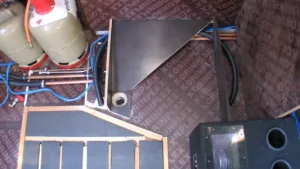

    Hier ein Bild, in dem schon das meiste erkennbar ist:
    Links oben der Kleiderschrank, in dem hinten unten an der Wand der Gaskasten installiert ist. Zugriff von oben, also man muss dort wo die Hemden und die Jacken hängen den Boden rausmachen und kann dann die Flaschen rausheben. Ist nicht optimal, aber so ne Flasche hält bei mir recht lange und man muss ja den Platz optimal nutzen. Der Gaskasten nimmt nur die Hälfte der Tiefe ein, davor liegt unten (zugänglich wenn man die unterste Schublade entfernt) die Installation. Dann noch ein paar weitere kleine Schubladen, dann der Kleiderschrank mit Stange und ganz oben noch ein Fach für T-Shirts, Socken... Das ist alles quasi 1 zu 1 vom alten Bus übernommen, hat sich bewert. Einziger Unterschied: Im alten ging die Tür über die volle Höhe. Lag am Boden was rum, hat man sie nicht mehr auf bekommen.
    Die Kabel und Rohre sind hier jetzt nur reingelegt, das wird natürlich noch ordentlich gemacht. Der schwarze Spiralschlauch wird das Abwasser für die Küche, der bleibt auch nicht so lange, den hab ich nur für den Radius unterm Auto gebraucht. Ab dort wo er unter dem Siebdruck-Dreieck verschwindet wird die Leitung als PE-Rohr ausgeführt, das kann man mit weniger Gefälle so legen dass garantiert keine Bäuche entstehen. Der Abfluss für die Dusche und der Schlauch von der Küche treffen sich dann unterm Fahrzeug und gehen zusammen in den Tank.
    Das Siebdruck-Dreieck und das fehlende zweite Dreieck bilden die Stehfläche beim duschen. Die Dusche ist links und rechts aber noch ein Stück breiter, da kommen leichtere schräge Abdeckungen drauf, unter denen auch die Heizungsluft ausströmen kann. Die linke Wand der Dusche ist also gleichzeitig die Gaskastenwand und liegt direkt an der Flasche an (damit man sich im Foto mal die Grundfläche vorstellen kann). Die schräge Wand beim Ablauf wird die Tür. Davor sieht man den ausgefachten Boden. Das sind einfache Fichtenleisten im 10cm Raster mit X-trem Isolator dazwischen. Ich halt nichts davon Boden direkt auf den Schaum zu legen, da wird mir das ganze zu flexibel. Das enge Raster war nötig, weil ich nur eine ganz dünne 4mm Bodenplatte verwenden will, die würde sich sonst zu sehr durchbiegen. Ich hab da wieder ganz normales einfaches Holz genommen (nichts wasserfestes) da ich damit keinerlei Probleme hatte im letzten. Klar hatte ich viel Kondenzfeuchtigkeit, aber die links und rechts am Rahmen, nicht unter der Bodenplatte.
    Rechts der Subwoofer kommt tatsächlich genau da hin. Das hat einen einfachen Grund, der muss während der Fahrt das Fahrerhaus mit Bass versorgen und beim Stehen den Wohnraum. Also muss er an der Grenze installiert sein. Er ist gleichzeitig Trittstufe um durch den Durchbruch zu gelangen. Einziger Nachteil: ständig fallen einem Kleinteile in die Löcher rein und meine Hände sind zu groß um sie wieder raus zu bekommen. Die meiner Freundin zum Glück nicht :D
    Außerdem wird der Subwoofer diesmal nicht verschraubt, sondern er liegt nur auf zwei Leisten auf und wird geklemmt, so dass man ihn mit einem Handgriff lösen und für Events draußen positionieren kann. So kann man ihn dann auch über Kopf ausschütteln. Ich hab mit meinem alten Bus öfters kleine Open-Air-Partys beschallt, deshalb die dicke Musikanlage. Bei der Fahrt sorgt das ganze nur für Qualität, den vollen Leistungsumfang braucht (und sollte ) man da nicht nutzen. Aber für laute Musik im Freien braucht man schon Leistungsreserven, das ist ganz was anderes als in geschlossenen Räumen.
    Der bewegliche Subwoofer hat auch den Vorteil dass man an den Raum unten drunter rankommt, da kommt nämlich die ganze Elektro-Geschichte hin, also der 230V Verteiler, Solarlader, die verschiedenen selbst entworfenen Schaltungen, z.B. zur Steuerung der Kühlerwasserpumpe und eben auch Sicherungskasten und so. Da muss man ja nicht ständig dran, drum wollte ich dafür keinen leicht zugänglichen Stauraum opfern.
    Außerdem gibt's in dem Bereich auch ne Verschraubung der Gasinstallation (da ist halt das 2m Rohr was vom Gaskasten kommt zu Ende und ich muss eh 90° nach oben) und die muss ja gescheit zugänglich sein.
    Die ganzen Platten auf denen Korinplex draufsteht bleiben natürlich nicht so, die werden noch hübsch angemalt. Wenn sich die PU-Bodenbeschichtung in der Heckgarage bewert und gut aussieht nehm ich die dafür her, ansonsten halt irgendeinen einfach Lack. Ist ja nur für die Optik, dicht ist das ganze schon, wenn ich mit dem verkleben fertig bin.
