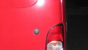

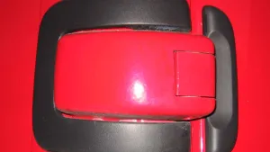

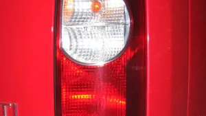

    da sind die Fotos !
    Ich habe auch zunächst daran gedacht, einen Rad-Träger an die Scharniere zu konstruieren, die oben geposteten Lösungen erscjeinen mir jedoch als Nicht-Schweisser einfacher.
    Lutz

  • Anonymous
    • 8. Oktober 2006 um 23:35
    Hallo Lutz
    Die Scharniere sind massiv genug um daran noch einen Träger zu befestig
    Einen Träger aus zB 40x40 mm Stahlrohr (oder 20x60mm) A Förmig von einem Schlosser schweissen lassen, 2 Befestigungen an den Scharnieren und einmal an der Türe, ans Rad angepasst, der TÜV verlangt doppelte Befestigung des Rades, einmal Bolzen mit Mutter und einmal Bolzen mit Vorhängeschloss.
    Das wäre massiv und unterm Strich billiger als manche gekaufte Konsole für
    150 Euro die man noch umständlich anpassen muss.

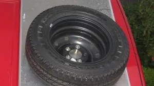

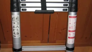

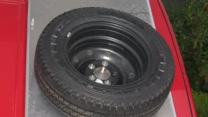

    • 6. Oktober 2008 um 19:05
    nachdem ich mir immer noch nicht ganz schlüssig bin, ob und wie das Ersatzrad an die Hecktüre gebastelt werden soll (mit Profilschienen an die Tür selbst oder mittels Rahmen an die Türscharniere), habe ich als Zwischenlösung erst einmal das Teil aufs Dach verbannt. Ich habe dazu eine 4 mm Aluplatte (Riffelblech war bei unserem Dorfschmied als Zuschnitt gerade aus) auf die vorhandenen Träger der Dachreling geschraubt und das Rad mit 4 Schrauben und Muttern wiederum auf der Platte befestigt. Die "Radschrauben" lassen sich mit dem Bordwerkzeug (Radmutternschlüssel) lösen. Aufs Dach gewuchtet habe ich die ganze Mimik (in Einzelteilen natürlich) mittels einer zusammenschiebbaren Leiter, die bei Reisen jetzt immer im Gepäckabteil mitfahren darf. Das Aufs-Dach-Wuchten des Ersatzrades ging überraschend leicht. Jetzt fehlt nur noch eine Abdeckung für das Ersatzrad, damit es nicht immer in der prallen Sonne (wenn sie denn mal scheint) liegen muss.
    Lutz

    7.681
    • 7. Oktober 2008 um 12:59
    und machst du noch eine Hardcover Abdeckung drauf, fertig ist die neue Dachbox!
    Abgesehen vom hohen Schwerpunkt doch keine so schlechte Lösung. Und hoffentlich brauchst du es ja nie!

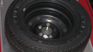

    • 19. Oktober 2009 um 19:05
    mein Ersatzrad ist nach gut einem Jahr wieder vom Autodach verschwunden und erst einmal in der Garage gelandet. Hinter der letzten Relingstütze haben sich nämlich kleine Risse im Blech des Daches gebildet und neben leichten Rostblüten zu einer schleichenden Inkontinenz des Fahrzeugs geführt. Der Karosseriebauer meinte heute, die Risse seien Folge einer Überlastung der Reling im Bereich der Stütze (der Fuß hats zwar locker weggesteckt, das Blech drumrum leider nicht). Ich werde mich also, nachdem ich den Wagen trockengelegt und für die Reparatur vorbereitet habe (zum Glück ist die Basis der Relingstütze durch eine Blende verdeckt, so dass man die Sägearbeiten in der Deckenverkleidung nicht sieht), wieder um das alte Problem mit dem Ersatzrad am Heck kümmern müssen.
    Und ich werde zukünftig nur noch wirklich leichte Sachen aufs Dach schnallen und auf eine gleichmäßige Belastung der Stützen achten.
    Lutz
    PS: Die Markisenhalterungen auf der rechten Fahrzeugseite sind alle völlig OK (das Ding ist ja auch nicht gerade ein Leichtgewicht), allerdings sind die auch noch innen am Längsholm im Dachwinkel abgestützt.
