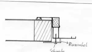

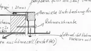

    möchte gerne Kusters Fenster in meinen PU/GfK Aufbau einbauen.
    Dafür gibt es mehrere Möglichkeiten - leider bin ich nicht soviel Techniker, um die beste (hinsichtlich Dichtheit) auszuwählen und hoffe auf eure Hilfe.
    Version 1 :
    Befestig. mit Rahmenschrauben ( wie im Hauseinbau üblich) in einem Hilfsrahmen
    Version 2:
    Befestig. mit Aluinnenwinkel der als Innenrahmen fungiert; d h Außen- und Innen rahmen werden miteinander verschraubt und dadurch die Außendichtung etwas angepresst.
    Version 3:
    es wird ein Fensterprofil gewählt, das genauso dick ist wie die Kofferwandung und ein Innenrahmen aus Aluflacheisen wie unter 2. damit verschraubt.
    Schon mal vielen Dank.
    Grüße Wolfgang

    Habe 2 Skizzen gemacht, aber leider keine eigene HP um sie hier einzustellen. Gibt es noch eine andere Möglichkeit?
    Wolfgang

    vielen Dank an mogros, denn a g deiner Infos die wirklich supergut gemacht sind, bin ich erst auf alle Details gekommen und habe mich für die Kuster Fenster entschieden. Auch meine erste Skizze ist daraus entnommen, ich bin mir aber eben im Unklaren, ob Version 2 nicht besser ist und brauche deshalb die Hilfe der Profis.
    Nun hoffe ich, daß ich nach Anleitung von Krabbe die Skizzen hier einbringen kann. Vielleicht ging es vorher nicht wg falschem Format?
    Gruß Wolfgang

    Ich hatte mal einen MB 609, da wurden von dem Vorbesitzer Echtglasfenster mit Alurahmen verbaut. Die Fenster (Thermopen mit Prüfzeichen) und Rahmen waren bestimmt mehr Wert als das Fahrzeug :wink: . Das Ganze sah auch sehr edel aus, ABER die Fenster waren wie bei dir in Punkt 2 beschrieben mit Alu Außen- und Innenwinkel verbaut. Im Winter eine Katastrophe! Die Alurahmen-Kältebrücken waren im Winter immer tropfnass vom Kondenswasser, wenn es richtig kalt war bildete sich innen an den Rahmen sogar Eis!
    Also wie auch immer du dich entscheidest, achte darauf, dass du keine Alu-Kältebrücken einbaust.

    mein Profil ist das CS 68 (3-Kammern therm. getrennt), habe ich in der Skizze nur vereinfacht dargestellt, da für die Befestigung nicht erheblich.
