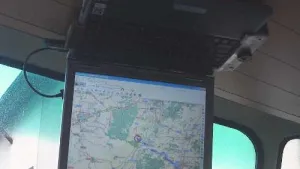

    Zur SW fehlte noch dieses Bild:
      • 31,05 kB
      • 500 × 410
    http://www.frebeka.de
