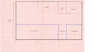

    hier noch nachgeschoben eine einfache Version des "Bauplans" des Autos (echt handgemalt und eingescannt).
    Lutz

    Hallo nochmal,
    vielleicht noch ein paar Erläuterungen, meine Handschrift ist etwas eigen und es ist auch nicht alles eingezeichnet, also:
    -Links, wo der Pfeil ist, fängt das Führerhaus an. Das eingezeichnete Trapez ist wirklich die Form des Laderaums und bleibt auf der Sitzbankseite frei für eine kleine Gerümpelkiste oder ähnliches.
    - Oben sind Küche mit Kühlbox eingezeichnet, darüber befindet sich noch ein Hängeschrank. Der Schrank dahinter ist fahrzeughoch und bis auf ein kleines Fach oben nur von der Hecktür aus zu erreichen. Im Schrank steht der Gaskasten für eine 5-kg-Camping-Gaz-Flasche (Gas nur zum Kochen).
    - Unten ist die Sitzbank eingezeichnet. Sie ist sehr tief, weil die auf ihr liegende Rückenlehne doppelt gefaltet ist. Die Sitzfläche wird umgeklappt und bildet dann eine Liegefläche bis zu Küche. Das auseinandergeklappte Rückenpolster bildet die restliche Bett-Polsterung. Unter der Bank sind die Diesel-Heizung, die Ladegeräte und die Batterien untergebracht. Über der Bank ist ebenfalls ein Hängeschrank.
    - Der Schrank neben der Sitzbank ist wiederum fahrzeughoch.
    - Die Toilette ist entgegen der Zeichnung nicht zur Hecktür hin abgeschlossen. Die Tür ist vielmehr zwischen der Toilette (linkes Ende) und dem Schrank gegenüber angeschlagen.
    Lutz
