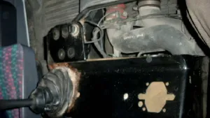

    Hallo Bertus,
    leider später als geplant hier die versprochenen Bilder über die abnehmbare Motorhaube in dem MB aus der Serie LK. Diese Lösung ist werksseitig von MB so ausgeführt und die Teile sind auch als Ersatzteile verfügbar. Die Halterung für die Schaltung sitzt dabei auf einem Bügel, der fest an dem Fahrerhaus angebracht ist. Der Motordeckel ist über Klemmverbinder gehalten und leicht abnehmbar. Aber hier die Bilder:

    Hallo Bertus,
    genau so habe ich es auch gemacht. Die Bilder könnten von mir sein!. Mein Auto ist nur gelb, da es sich um ein ehemaliges Fahrzeug von der Post/Telekom handelt. Ich hoffe Du musst kaum Wartungsarbeiten an Deinem Auto machen. die das Abnehmen der Moorhaube erforderlich machen. Man kommt nämlich doch nicht so gut an die entsprechenden Teile ran.
