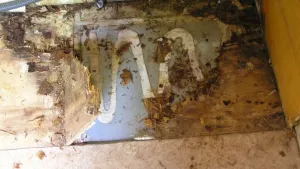

    @ Klaus @ Chris
    <<<Rundumlaufende Alu-Vierkantrohre in den Seitenwänden. <<<
    Das ist im Dachbereich , in den Seitenwänden und Alkoven so , nicht aber im Bereich vom Boden.
    In dem eingestellten Bild von meinem abgesoffenen Boden sieht man den
    Alugitterrohrrahmen (ist eigentlich auch von unten durch die Gfk Bodeplatte recht gut zu erkennen ) und in der Seitenwand unten zum Boden ist eine Alu Leiste zu sehen.(ich glaube L Profil)
    Diese Alu L Leiste ist mit dem Alugitterrahmen vom Boden ca alle 20 cm verschraubt
    Ich weiß nur nicht ob die Verschraubung von unten oder von oben erfolgt ist (müßte eigentlich Christianus beantworten können).
    Beides ist eigentlich Mist . Von unten mußt du den GFk Boden beschädigen und von oben kommst du gar nicht hin weil die Seitenwand im Weg ist.
    Ich hoffe es war einigermaßen verständlich
    Da meiner Meinung nach der Boden / Seitenwandbereich bei den Verwindungen am meisten belastet wird , sehe ich das anstückeln um 10-15 cm als echtes Problem.
    Es müßte ein kleiner umlaufender stabiler Zwischen-Rahmen gebaut werden der dann die gesamte Kabine wieder aufnimmt.
    Da kommst du dann mit der Wandstärke von 40 mm nicht hin .
    Isolierung ist ja auch noch notwendig
    Gruß Rudi

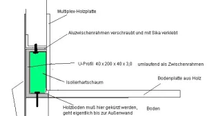

    Was haltet ihr von dieser Konstruktrion mit Zwischenrahmen
    Gruß Rudi

  • KlauDa
    286
    • 23. August 2005 um 19:15
    Hallo Rudi.
    Antwort wie gehabt : machbar - aber auch sinnvoll ?
    Übrigens - was passiert eigentlich mit der Tür ?
    Gruss ; Klaus
