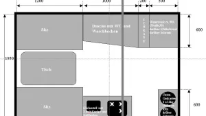

    hallo,
    also genau wegen einer günstigen gewichtsverteilung (alles schwere vor die hinterachse) hab ich vor den innenausbau wie folgt umzugestalten.
    damit befindet sich alles schwere wie kühlschrank, gasflaschen, wassertank und die kleidung vor der hinterachse!!
    dann sind nur dusche (die ja während der fahrt leer ist) und die sitzecke (welche ebenfalls während der fahrt ungenutzt bleibt) hinter der achse.
    mfg

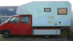

      • 60,26 kB
      • 1.120 × 840

    hallo klaus,
    also wenn das wirklich stimmt mit den 40% wie da steht, dann dürfte wohl kein t4 doka mit einer bimobil kabine vd280 rumfahren! denn die haben eine bodenlänge von 274 cm was dann wohl definintiv über die angegebenen 247cm geht.
    das du die kabine wahlweise auf dem t3 und t4 aufsattelst wusste ich noch nicht - interessant!
    wie gesagt kann ich die sache mit der traktion nicht bestätigen.
    die dusche soll nicht in den heckteil der kabine, sondern eben nur ähnlich dem innenaufbau der eigentlichen bimobil t4 kabine in die mitte und der schrank(bis jetzt steht da ja die küche ) nach vorn. im heckbereich bleibt alles unverändert!!
    ich werde mal eine skizze von meinem vorgestellten innenaufbau machen und noch mit reinstellen.
    mfg
    chris
    mfg
    chris

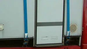

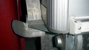

    hallo,
    danke für die schon rege diskussion!!
    noch ein paar mehr infos für euch:
    -die stützen sitzen bei mir (hat der vorbesitzer so gebaut) jeweils an einer ca. 20x20cm stahlplatte an den 4 ecken der bodenplatte von unten. also haben die keine verbindung zu den seitenwänden.
    -die tür ist in meiner kabine wie bei der von rudi wohl auch??? geneu um diese 17cm vom rahmen her tiefer nach unten. so das dies also nicht das problem darstellen würde.
    ich hoffe das man diese beiden fakten auf den bilder erkennen kann.
    mfg
    chris

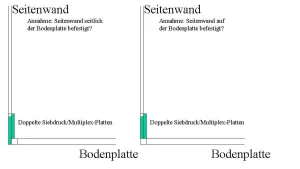

    hab mal versucht die beiden alternativen darzustellen.
    dabei bin ich natürlich auch auf eure meinungen bezüglich der verbindung der siebdruckplatten mit den alu-rahmen der seitenwände und der bodenplatte gespannt. bekommt man mit kleben (sika) das eine dauerhaft haltbare verbindung hin??
    mfg
    chris

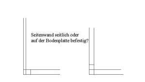

    hallo klaus,
    danke für deine schnelle antwort!!
    bevor ich noch weitere infos zu meiner vorstellung gebe, hab ich gleich noch eine dringende frage.
    wie sieht die kontruktion der seitenwand - boden/deck-verbindung aus?
    stehen die seitenwände auf der bodenplatte und die decke liege oben auf den seitenwänden auf? oder sind die seitenwände seitlich rundum an die boden-deckenplatte geschraubt?? (siehe skizze)
    der Innenausbau(schränke, küche, ...) wird bzw. ist schon fast entfernt.
    ob ich die hängeschränke drin lasse weiss ich noch nicht.
    im augenblick steht die kabine auf den hubstützen.
    so, nun zu meinen konkreteren realisierungsvorstellungen.
    ich wollte in die kabine eine art bau-kontruktion integrieren (ähnlich wie beim hausbau die deckenplatten abgestützt werden). dann die befestigung der bodenplatte mit den seitenwänden entfernen. anschließend die hubstützen im inneren um die notwendige höhe hochdrehen.
    die nun entstandenen zwischenräume mit siebdruckplatten füllen.
    werde mal auch dazu noch versuchen eine skizze einzustellen.
    mfg
    chris
