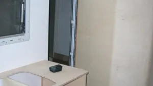

    Hallo Zusammen,
    so langsam kann man erkennen wie mein Ausbau werden soll.
    Werde jetzt mal versuchen hier Bilder einzustellen. Mehr Bilder gibts es im Fotoalbum (www).

    Hallo Markus,
    jaja, ahnlich groß sind unsere Kabinen auch, und wenn mich nicht alles täuscht könntest Du zumindest die Platten für meine irgendwo in der Halle gesehen haben, als Du Deine abgeholt hattest.
    Als Holz nehme ich Birke-Multiplex in 4, 8, 12 u. 15 mm
    4mm für Klappenfüllungen, die noch kommenden kleinen seitlichen Schränke im Alkoven und die äußere Naßzellenwand (die man auch auf den Fotos sieht),
    8 mm für Regalböden und Trennwände (z. B. im Küchenblock),
    12 mm für die restlichen Möbelwände und
    15 mm für Bodenplatte über dem Keller, Küchenarbeitsplatte, Sitzflächen, Rückenlehne und Tischplatte.
    Dabei werden fast alle 12 mm Platten noch Gewichtserleichtert (von innen werden "Taschen" auf ca 7-8 mm dicke so ausgefräst, daß von den 12 mm nur noch ein Fachwerk stehen bleibt).
    Die Oberfläche wird mit 3 Lagen Treppen- und Parkettlack seidenmatt lackiert.
