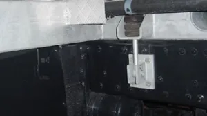

    hier mal ein bild von dem neuen Bimobil auf MAN. Mal ne ganz andere Art flexibel zu lagern. Wird von Toni Maurer hergestellt.
    Was haltet Ihr denn davon ?
    In ner älteren OFF ROAD war mal ein Berich darüber mit Bildern in Verschränkung. Hat auf mich nen guten Eindruck gemacht und trägt nicht so viel an Höhe auf wie ne Dreipunktlagerung.
    viele Grüße
    Frank

    Das machen LuB und andere auch so. Gerade der MAN Rahmen ist sehr weich in der Verwindung, und auch gewollt so um dem Fahrwerk etwas mehr Verschränkung zu geben. Die meisten schrauben die Kab auf einer Rahmen Seite fest an und auf der anderen wird sie über Zug und Druck Federn geführt
