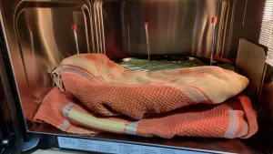

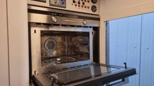

    ich sag mal: keine Angst vorm Drehteller. Das ganze Zubehör lagert bei mir während der Fahrt in der Mikrowelle mit Geschirrtuch eingewickelt. Panasonic NN-CT56. War eine gut Entscheidung, kann alles was ich brauche. Ich mache das Teil immer nach Benutzung Stromlos. Da man sofort loslegen kann, muß ich auch keine Uhrzeit einstellen. Es gibt ja Geräte, da muß vor der Bedienung zuerst die Zeit aktualisiert werden. Das ist hier nicht der Fall.
    Weiterhin hatte ich erst ein etwas größeres Modell von Hanseatic (auch mit Drehteller) in Planung, das war aber recht schwer und sperrig (siehe Bilder). Den nutze ich jetzt zu Hause.
