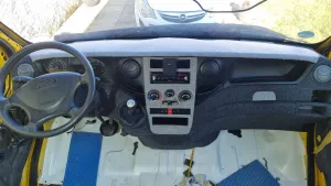

    mein Name ist Joshua, ich bin 39 Jahre alt und habe mir letztes Jahr, bereits im März einen Iveco 35S11 (ehemaligen DHL Postkoffer) zugelegt.
    Da ich letztes Jahr noch viel im Außendienst arbeiten musste und selten zu Hause war, kam ich bisher noch nicht all zu weit voran.
    Was bisher jedoch schon passiert ist:
    1. Natürlich erstmal alle Regale aus dem Koffer entfernt.
    2. Alle Armaturen aus dem Fahrerhaus ausgebaut, gereinigt, gefilzt und wieder eingebaut (Ich find´s geil, Bilder anbei) + neues Radio eingebaut
    3. Boden und Sitz ebenfalls ausgebaut/rausgerissen, Rost weg geschliffen, Rostumwandler drauf, weiße Rostschutzfarbe drauf.
    4. Rostloch am Fahrereingang weitestgehend wieder mit Reperaturset geflickt.

    Hi und willkomen im Forum!
    Danke erstmal für deine Vorstellung. Hast du denn schon eine Idee für den Grundriss und welche Materialien verwendet werden sollen?
    Fahr mal mit dem leere Auto auf eine Waage und rechne möglichst genau aus, was der Ausbau wiegen wird. Ich hab ne große Exceltabelle gemacht, konservativ mit Reserven gerechnet und bin am Ende etwas leichter raus gekommen ;) Macht man das nicht, ist man hinterher über das Ergebnis überrascht.

    Idee für den Grundriss ist noch nicht ganz ausgereift, daher kümmere ich mich jetzt erstmal um die Außenhaut des Koffers, entrosten, Hohlraumversiegeln, Unterbodenschutz, alte Dichtungen raus, neue Dichtungen rein, neuer Lack drauf und final mit Kluth Proshield abdichten.
    Dann bau ich erstmal alles wieder Fahrbereit an und ein, damit ich einen kleinen Check up in der Werkstatt machen kann, ob er noch irgendwelche Wehwechen hat oder einen neuen Riemen brauch. Danach geht es mit ihm auf die Waage.
    Vermutlich werde ich da bereits schon alle Materialien mitnehmen, die ich verbauen will und schon da habe,
    Maxxfan, Dachhaube, Kabelsalat und evtl. die Elektrik, ich sie bis dahin bereits bestellt habe.
    Aber danke für den Tipp mit der Waage. Tatsächlich würde ich hier auf Grund des Gewichts auch auf die leichteren
    Solarmodule von Ective zurückgreifen wollen, aber der Kostenunterschied für 25 kg einsparen ist schon einen Schnaps wert :-/

    Servus Joshua,
    und nicht unterschätzen, was Schrauben, Kabel und Kleber noch zusätzlich an Gewicht mitbringen. Es soll hier einen geben, der sogar die Schrauben hohl gebohrt hat, um Gewicht zu sparen.

    Hallo Joshua,
    willkommen im Forum.
    Auch ich rate Dir ganz dringend vor dem Ausbau und ohne irgendwelche Materialien auf die Waage zu fahren.
    Was muß man sich denn hinter dem Begriff "Dauercamper" bei Dir vorstellen? Dauercamper im Sinn von Gartenzwerg vor dem Vorzelt oder dauerhaftes drin Wohnen? Ich möchte Dich nicht entmutigen aber das wird gewichtstechnisch sportlich. Außer, Du hast einen Führerschein mit dem man auch über 3,5t Fahrzeuge bewegen darf und bist bereit aufzulasten. Der Iveco Daily gehört meines Wissens nach nicht unbedingt zu den leichtesten Fahrgestellen.

    Das mit dem Gewicht geht, mein Fahrgestell war bei 1840kg mit dem großen Motor. Die Postis haben ja den kleineren 2,3L. Das ist ähnlich wie beim Sprinter.

    Hey Chrisopher,
    tatsächlich ist en dauerhaftes wohnen darin geplant.
    Warum sollte ich die Materialien, die ich sowieso verbauen werde nicht direkt mitnehmen?
    Um im Nahhinein das Ursprungsleergewicht zu kennen?
    Apropos Auflasten. Gibt es hierzu eigentlich mittlerweile eine neue Richtlinie bezüglich Womos? Ich meine da war eine EU Richtlinie mit Auflastung bis 4,35 t angedacht, oder?

    Hallo Joshua,
    ja, genau, um nachher rekonstruieren zu können was alles im einzelnen wiegt. Nur so kannst Du auch im Nachhinein noch zielsicher Gewicht reduzieren. Aber, ich glaube das wird eine sehr knappe Geschichte wenn Du ehrlich und echt unter/bei den 3,5t bleiben möchtest. Das dauerhaft drin Leben bringt ja doch etwas mehr Geraffel mit sich als nur Urlaub machen.
    Die 4,25t Regelung ist noch nicht in trockenen Tüchern und beinhaltet, wenn sie den wirklich noch kommt, trotzdem alle Bestimmungen der über 3,5tFahrzeuge so wie jetzt auch. Soll bedeuten das sich nur die Freigabe im Führerschein ändert aber nicht bei den restlichen Regeln die es rund ums Fahrzeugbewegen gibt. Thema Maut und Geschwindigkeit sind damit nicht an die Regeln der 3,5t - Klasse angepasst.
