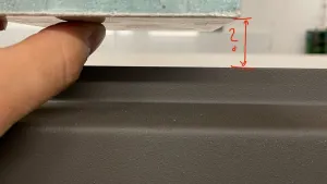

    Ich bin mit meiner Kabine mittlerweile so weit, dass ich in den kommenden Wochen mich um das Hubdach kümmern darf.
    Die Dachschale soll natürlich auch mit Alu Winkle eingefasst werden.
    Wieviel mm Platz sollte ich zwischen den oberen Alu Rahmen (im Bild Grau) und der Dachschale lassen, damit der Stoff an der Stelle im geschlossen Zustand Platz hat?

    Hast Du Details, wo du den Stoff anschlagen wirst, also wie er fallen wird, wenn sich das Dach schließt? Im Idealfall fällt er ja nach innen, dann braucht es, theoretisch, nur eine Spalt von 2 Lagen deines Stoffes.

    Wieviel mm plant man ein, um den Stoff an den Winkelleisten zu befestigen?

    Habe den Stoff um ein mit Kunststoff ummanteltes Lochband der Breite 10mm umgeschlagen und dann zwei mal eingewickelt. Denke aber 1x wickeln hätte gereicht.
    Der Stoff an sich braucht nicht viel Platz, bei mir an der engsten Stelle (Klappmechanismus der vorderen und hinteren Wand) geht der Spalt gegen null.
