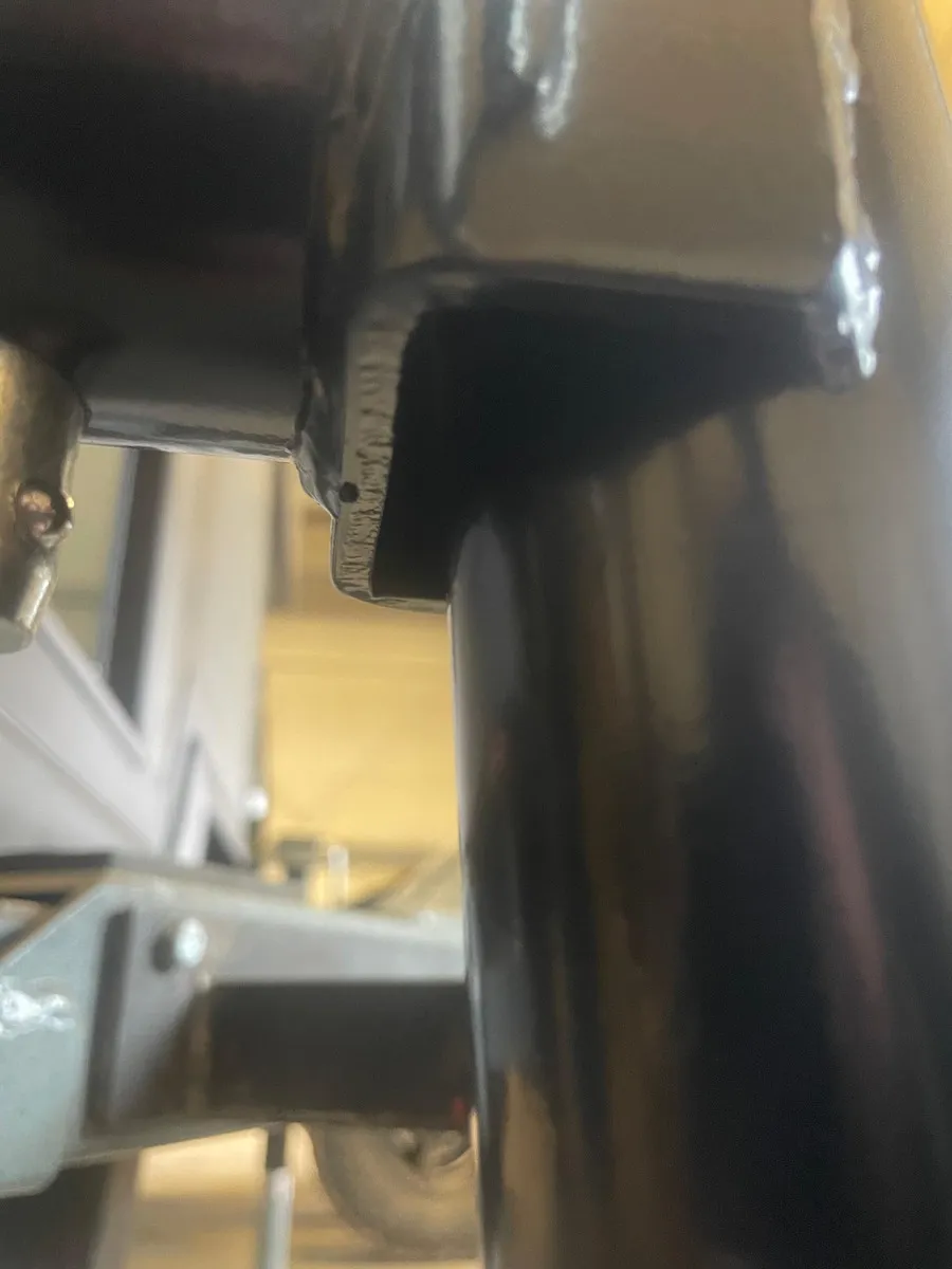

    Die ersten Winkel werden geschweißt. Ich arbeite nicht viel mit Aluminium, zumindest nicht als Schweißkonstruktion. Der Verzug ist ja UNVERSCHÄMT!! Aber es klappt, mit einer schönen digitalen Schmiege von Bosch lassen sich die Winkel dann doch ganz gut einstellen.

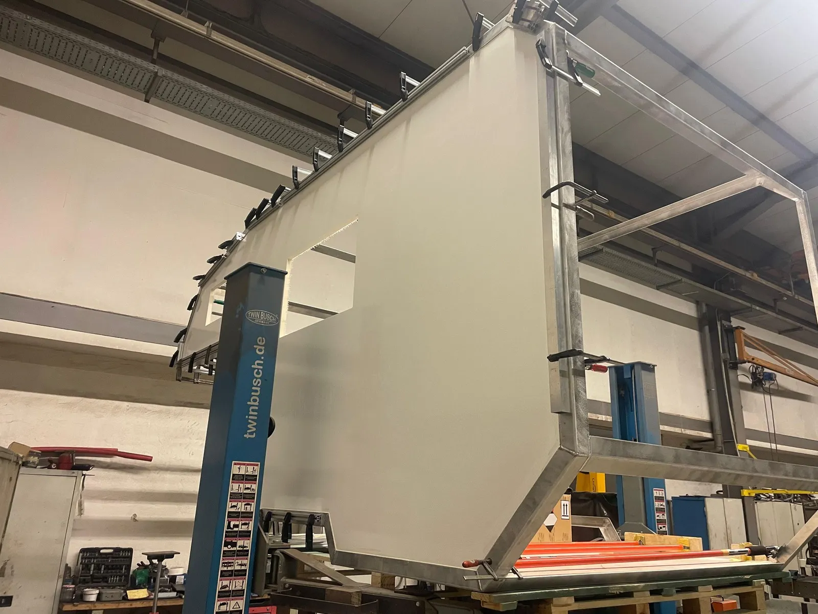

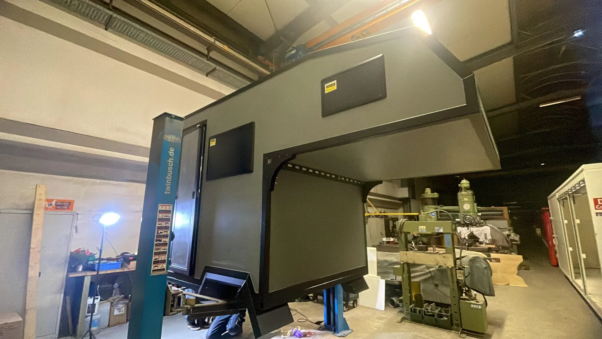

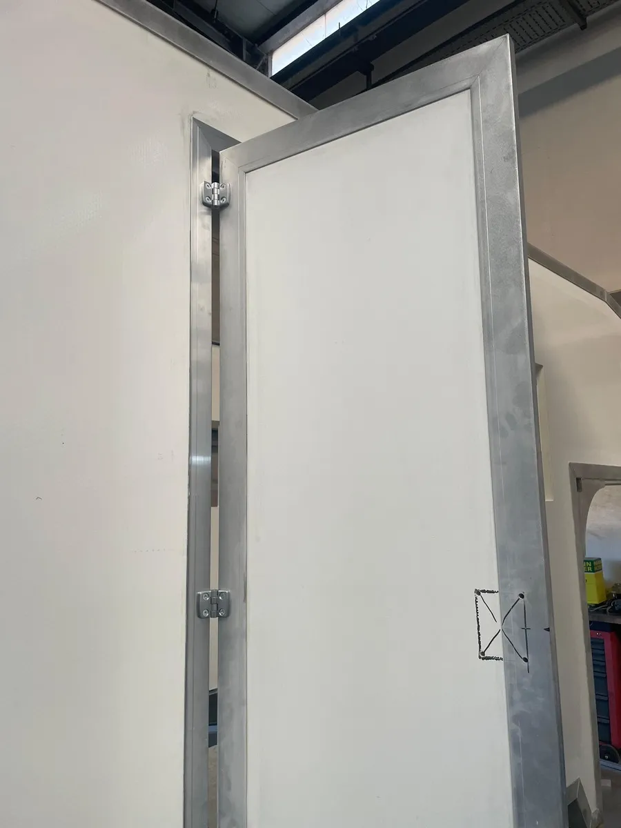

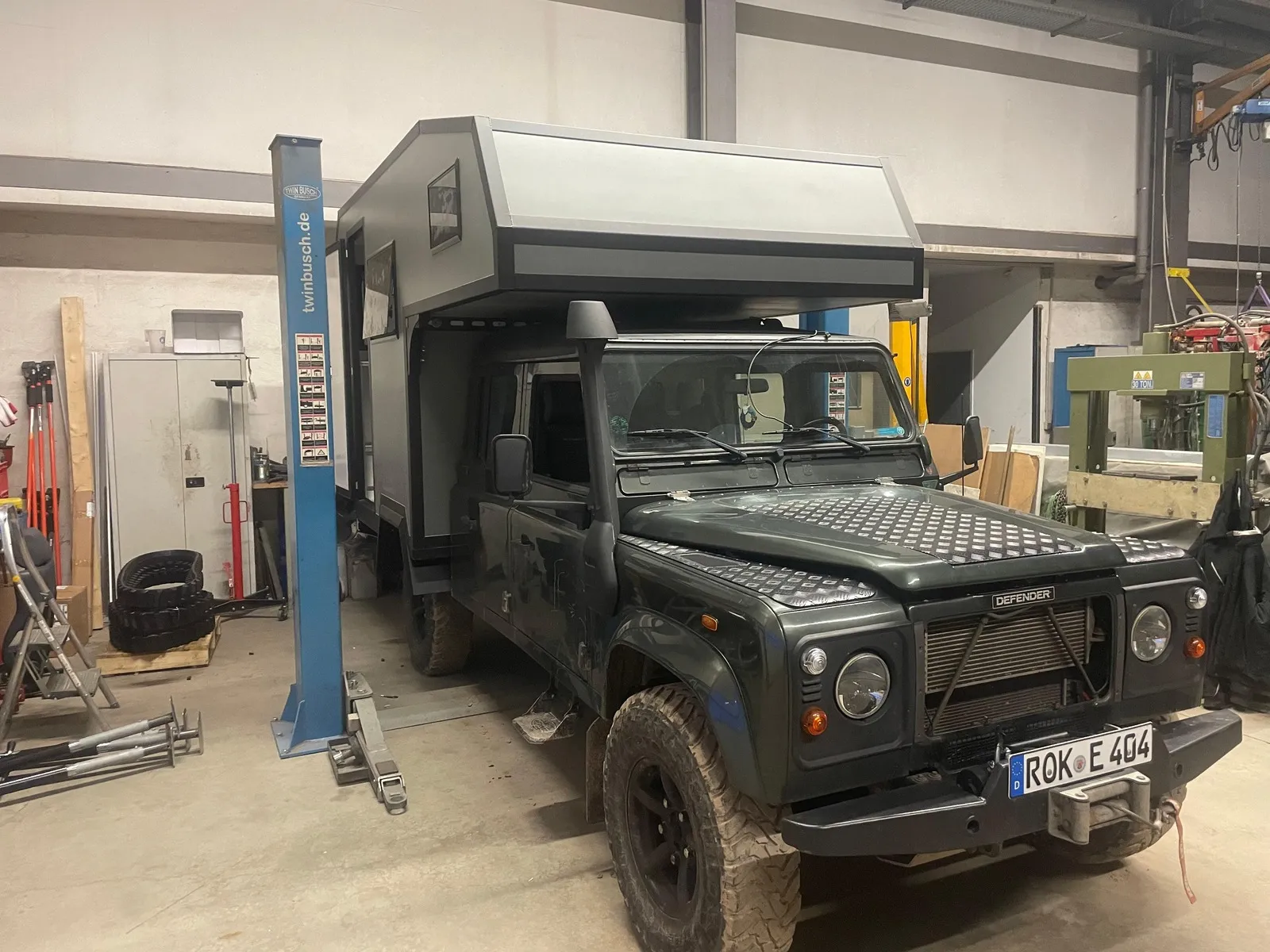

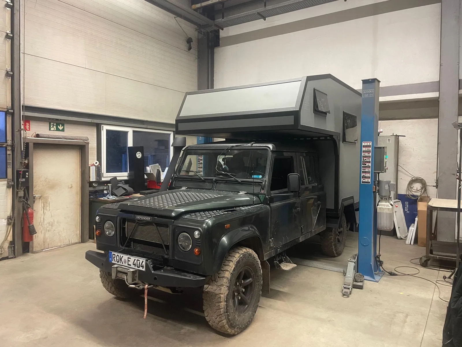

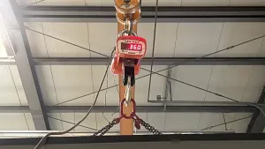

    Hey, anbei neue Bilder. Aktuell habe ich den Rahmen zusammengeschweißt.
    Und auch schon einmal Probegesteckt....
    Sieht gar nicht mal so Klein aus xD
    Gesamthöre sind 2980mm und breite 2000mm. Ich würde das gerne noch mal wiegen. Mal schauen ob ich eine Waage für an den Kran organisiert bekomme.
