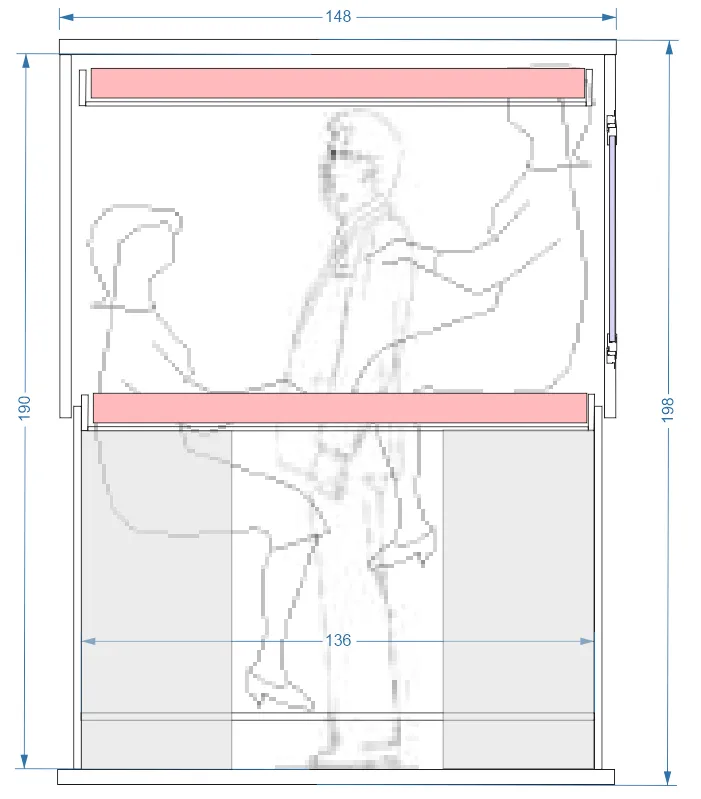

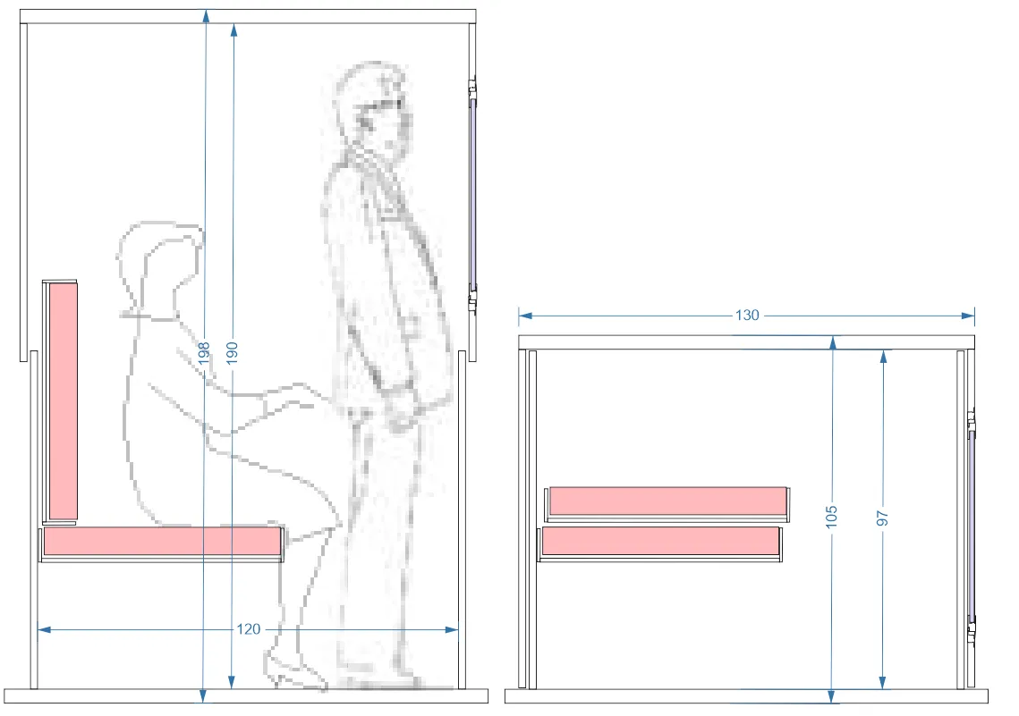

    Kade1301 Ich glaube das Bett benötigt noch Hirnschmalz. Bei einer normalen Betthöhe von 40-50 cm bliebe für das obere Bett nur 50-60 cm Breite über. Damit wäre eines der Ziele, nämlich zwei bequeme, breite Schlafplätze, verfehlt. Das ist die Lehre der Bekannten mit dem schmalen Doppelbett. Da zusätzlich ein breites Bett unten als Sitzgelegenheit unpraktisch ist würde man das wohl auch noch schmaler bauen als die üblichen 80-90 cm. Dann kommt man auch schon schnell in einen Bereich, an dem man zwei schmale Betten nebeneinander bauen kann.

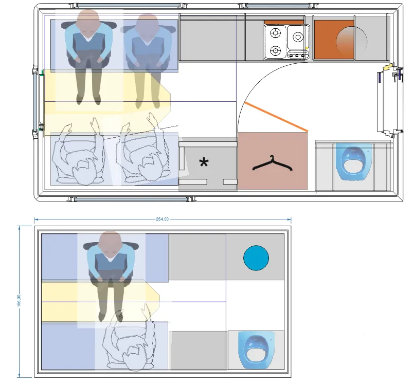

    Das Hubdach würde ich, weil Du immer von "Wir" sprichts, mit zwei Personen hochheben, ohne Gurt- oder Spindelsystem. Die Fläche ist mehr als die Hälfte kleiner als bei mir und bei 2m Stehhöhe klappt das besser als bei meinen 2,2m, wo ich mit Mühe an das Dachfenster komme.
    Das Hutschachtelprinzip braucht gerade Wände, damit in der Bewegung nichts klemmen kann. Ich würde die unteren Wände vorfertigen, gerade auf den Boden kleben und die Ecken überlaminieren. Dann Abstandshölzer mit Klebeband an den unteren Wänden befestigen. Die oberen Wände innen einseitig mit Gewebe bekleben, an die Aussenwände/Abstandshölzer stellen, die Dachplatten aufkleben und dann das Dach mit den Aussenwänden in einem Rutsch laminieren. Dabei auch die verfügbaren Gewebebreiten berücksichtigen, damit es wenig Verschnitt gibt. Ihr habt dafür 2,5 Stunden Zeit, bei der geringen Grösse zu zweit überhaupt kein Problem.

    Des weiteren darf das untere Bett nicht zu hoch sein, wenn man noch bequem drauf sitzen will (mein Sessel zu Hause hat nur 42 cm). Und wenn das runtergeklappte Bett nicht senkrecht hängt, sondern schräg auf der unteren Matratze aufliegt (Hypothenuse im Dreieck, dessen andere Seiten unteres Bett und Wand sind), dann nimmt es auch ordentlich Breite weg, damit man sich anlehnen kann. Du kannst mit dem Satz des Pythagoras rechnen? Damit würde ich erst mal auf Papier ausrechnen, mit welchen Maßen es passen könnte. Und dann ein Papmodell bauen, und an die Matratze denken...
    Ist die Pritsche denn (fast) 1 m hoch? Denn sonst sehe ich keinen zwingenden Grund, warum der Aufbau nicht ein bisschen höher als 1 m sein dürfte. Wichtig ist nur, dass die Gesamthöhe unter 2 m bleibt, oder 1,90, wenn du sicher gehen willst (1,80 m wenn du in der Bretagne ans Meer willst oder in Amiens ans Fußballstadium).

    Sebastians Skizze ist toll gemacht. Mit welchem Programm kann man denn sowas erstellen?
    Kade1301 Wir sind bei den Maßen natürlich nicht so eng festgelegt, wie es derzeit scheinen mag. Sonst könnten wir auch einen alten Wohnwagen kaufen und den auf die Pritsche schnallen. Dann steht der halt überall einen halben Meter über. Ein Piaggio Porter hat eine sich nach oben hin abschrägende Fahrerkabine. Unten ist sie 140 cm breit und wird oben schmaler. Wenn ich nun über einen Technologieträger nachdenke, dann würde ich sagen, dass eine Kabine 160 cm breit sein darf. Das entspricht etwa den Karossieriebreiten ohne Spiegeln gängiger Kompaktwagen oder auch der Breite des Streetscooters.
    Man müsste sich nun überlegen, ob eine Innenbreite von 150 cm für zwei Betten nebeneinander ausreicht oder ob man lieber schmaler baut, dafür aber mit Stockbett. Wenn man damit alleine reist, dann könnte man das Stockbett ggf. auch schnell ausbauen und hätte dann ein breites und bequemes Bett, anstatt unnötige Breite herumzufahren und nur die Hälfte der Breite als Bett zu nutzen. Die Idee, das Stockbett einfach schräg stehen zu lassen anstatt komplett senkrecht zu stellen ist gut, hat aber ein Problem bei der Kopffreiheit im unteren Bett. Im Rotel-System, diese LKW-Busse-Dinger, mit denen man durch die Welt touren kann und die Schlafboxen mitführen, haben die eine Kopffreiheit von 80 cm. Ich glaueb das braucht man auch, um sich halbwegs wohl zu fühlen. Und wenn man 80 cm Kopffreiheit braucht, dann kann man auch ein 80 cm breites Bett senkrecht wegklappen. Die Kabine müsste dann wohl eine Höhe in Richtung 140 cm haben (80 cm fürs weggeklappte Bett plus 40-50 cm für die Betthöhe unten plus Dach, Boden etc. Das ist eigentlich schon zu viel. Die Pritsche hat eine Ladehöhe von etwa 80 cm. Damit darf die Kabine auch etwas höher sein als 1 m, aber sicherlich nicht Richtung 140 cm gehen. Damit ist dann auch schon fast klar, dass die Betten nebeineinander stehen müssen.

    Dann bist du entweder bei den klassischen Ausziehbetten, über die es zahllose Van-Ausbau-Videos gibt und sparst dir eine Menge Grübelei. Und die Seitenwand muss auch nicht so ganz stabil sein, wenn du kein Bett dran hängst.
    Alternativ, wenn es billig werden soll, ist 140 x 190 ein französisches Standardmaß für Doppelbetten, da gibt es Lattenroste und Matratzen. Letztere ziemlich sicher billiger als beim Campingausstatter, Rost auch mal geschenkt.
    Ich habe gerade einen Meterstab neben mich gestellt, und 80 cm Kopffreiheit ist tatsächlich verdammt wenig (viel mehr hatte ich im VW bei 1,30 m Höhe und knapp 50 cm Bett aber auch nicht und es ging).
